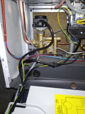

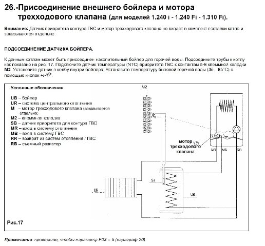

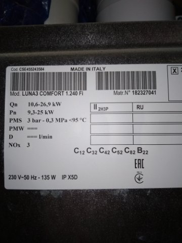

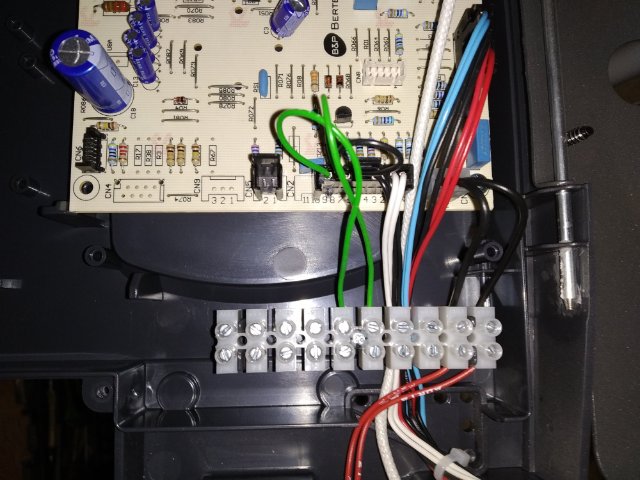

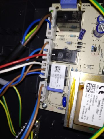

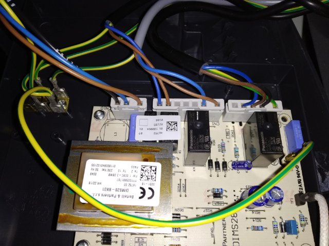

БКН подключен по схеме из инструкции к котлу (п. 26, рис, 17). На штатные выходы котла для подключения БКН. В котел установлен штатный привод трехходового клапана + штатный датчик температуры БКН (все из комплекта KFG71411191). К штатным выходам БКН подключена рециркуляция, но в текущем режиме не активна, т.е. насос рециркуляции не включен. Плюс расширительный бачок, плюс группа безопасности.
- Сообщения: 6850
- Откуда: г.Кострома
- Мой котел: Gepard 23MTV19
- Благодарил (а): 117 раз
- Поблагодарили: 426 раз
- Возраст: 51
Разгон температуры в контурах после выключения горелки
вот теперь поясните эту цитату - котел работает в 2-х контурном режиме судя по описанию...т.е. работают контура попеременно... - как в обоих контурах растет температура одновременно?Юрий_ писал(а): 14 янв 2025, 06:20 происходит разгон температуры как в контуре отопления (на 8-10 градусов в течении 20 минут), так и в контуре БКН (на примерно те же 8-10 градусов, но быстрее - за 10 минут, т.е. примерно на градус в минуту). После такого разгона температура плавно снижается до следующего цикла.
Отправлено спустя 31 секунду:
и как это видно?
Отправлено спустя 50 секунд:
и кстати требует описания -
подробнее..
Отправлено спустя 28 секунд:
прям с фото можно...
Отправлено спустя 8 минут 39 секунд:
к примеру я фоткал как то для себя инструкцию - Отправлено спустя 1 минуту 33 секунды:
Юрий_
- Бывалый
- Сообщения: 55
- Зарегистрирован: 12 ноя 2023, 08:31
- Откуда: Самарская область
- Благодарил (а): 3 раза
- Поблагодарили: 1 раз

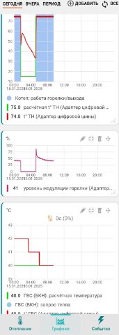

Zont-ом у контура ГВС выставлен приоритет, т.е. при запросе тепла от ГВС, контур отопления отключается.
Прикладываю скрины
1) графики без БКН. Когда БКН еще не был подключен в систему. Видно, что при выключении горелки температура ТН начинает падать.
2) графики с БКН . БКН уже подключен в систему. Видно, что при выключении горелки (снятия запроса на тепло) температура ТН в основном контуре и контуре ГВС растет.

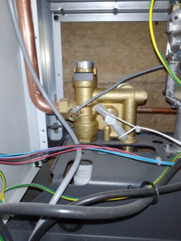

4) скрин из инструкции + фото

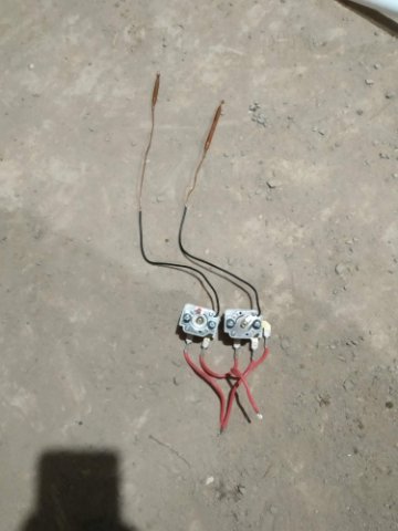

+ еще

попозже повнимательнее проанализирую графики, но навскидку - подъем температуры связан с периодическим подогревом бойлера и переключением 3х-ходовика...ниче страшного..
Возможно, но "горб" подъема температуры ТН в контуре котла происходит и тогда, когда нет запроса на тепло от БКН, т.е. в БКН текущая температура выше, чем целевая (для БКН), т.е. горячая "с запасом".
И да, это стало после установки привода трехходового, до того, как трехходовой был "с завода" принудительно переключен только на отопление "горба" не было.
Также (как уже говорил) при целевой температуре ГВС скажем в 40 градусов, при достижении 40 градусов горелка (судя по Zont-у) отключается (+ на графике от БКН уже нет запроса на тепло), а температура ГВС продолжает расти до 48 градусов.
Но, жду Вашего мнения.
Если потребуется, готов дать доступ к Zont-у.

еще не смотрел толком, просто мысли вслух - этот датчик показывает температуру в "обоих" контурах и при переключениях 3-хходовика она будет разной по определению через небольшой переходный период, который будет измеряться в секундах, но не в 20 минут точно...подозреваю, что система отопления еще не в полную силу работает и накладывает свой отпечаток...ну и плюс ко всему есть закономерность и её не плохо бы отнаблюдать на месте по факту - что происходит..

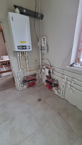

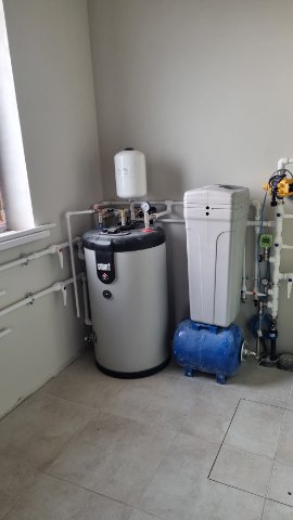

смотрю картинки - теплообменник бойлера похоже перекрыт, на контуре отопления висят 2 гребенки ТП со своими насосами в параллель.. обратка бойлера висит на одной трубе с насосами ТП как то совсем не по картинке из инструкции...думаю с такой схемой могут быть траблы с гидравликой...
Юрий_
- Бывалый
- Сообщения: 55
Фото - периода монтажа. Сейчас, конечно, краны на БКН открыты.
Да, две гребенки (TIM) со своими насосами. Обратка БКН, да, на одном вводе с обраткой теплых полов, как и на схеме из инструкции.
БКН загружается внутренним насосом котла.
Отправлено спустя 6 минут :
Я понимаю, что трехходовой подключает к котлу в текущий момент времени или контур БКН или контур отопления. Одновременно два не подключает (не должен по крайней мере, т.к. у меня на Zont-е выставлен приоритет контура ГВС).
Вопрос почему эта разная температура и в одном контуре, и в другом начинает расти после выключения горелки. Не одновременно, а когда был подключен к котлу и грелся тот или иной контур.
Отправлено спустя 1 час 56 минут 56 секунд:
Вот для информации текущий график.
В БКН температура со вчерашнего дня набрана (выше целевой), трехходовой работает на отопление, в контуре отопления температура после выключения горелки растет. В контуре БКН как была набрана выше целевой, так и не дергается, просто медленно падает, что логично, т.к. БКН остывает.
Тут все верно, температура в контурах разная и вопросов именно к разной температуре нет
