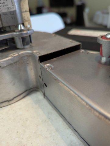

Загудела втулка вентилятора, решил заменить на китайский аналог - Sohon, арт. 5632530.
Знаю что эти вентиляторы ставятся на многие котлы и работают прилично.
С виду Sohon добротно сделан, везде подшипники качения. Нет турбинки -вертушка на оголовке.
Но размеры выходного патрубка не подошли... Он ниже, высота китайского 55 мм ширина 61мм, оригинала 61*61мм. На фото все видно.
Вопрос, бывали ли случаи когда китайцы на Nuvola подходили без доработок?

Azamat_Ufa писал(а): 07 мар 2025, 06:25Он ниже,
Зато три рубля стоит. :)
Немного "поколхозить" и всё заработает. Две новых прорези, два новых отверстия под саморезы, заглушку (щель закрыть). ;)

Azamat_Ufa писал(а): 07 мар 2025, 06:25 арт. 5632530
на 24 котёл
Starik писал(а): 07 мар 2025, 09:325695650
на 32 котёл

Я на фотку топикстартера смотрел, такой вентилятор под арт. 5695650. Поэтому и не лезет тот, что с "правильным" арт-ом. Модель котла другая, если в нём такое железо установлено.

На Нуволе так же как и на Луне. 24 кВт вент 57 ватт, 28-31 кВт вент 75 ватт. А сечения у обоих квадрат.
На аналог кривой, если есть возможность - сдать его назад

По фотографии сложно оценивать. Тут вроде квадрат
Но там можно у менеджера размеры узнать.

Ну я имел ввиду "не круглый" как на остальных котлах. А уж насколько он там прям "квадрат-квадрат" - не замерял.

Написал нескольким продавцам на озоне , чтобы замерили выходной патрубок. Купил снова у первого кто ответил положительно, т.е. размер подходящий.
Доставка, установка все подошло болт-он, тишина и все работает.
В общем одна и та же модель под одним артикулом у китайцев может быть с разными размерами выходного патрубка. Sohon, арт. 5632530.
