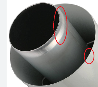

Дымоход - MT71413611.
Отпилить то не проблема, но пилить придется в том месте где Г-образный уголок присоединяется, а там края труб завальцованы внутрь, чтобы уплотнитель не повредить.
Чем их также вальцануть?
Сообщения: 12969
Благодарил (а): 82 раза
Поблагодарили: 1683 раза
как правильно укоротить коаксиальный дымоход?
Я тупо напильником фаску снимал.
