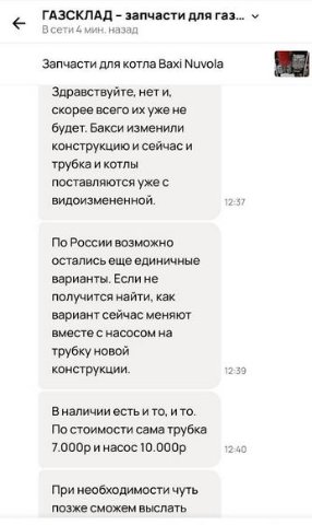

Имеется котёл NUVOLA-3 Comfort 240 Fi установленный в 2022 г, вышла из строя (потекла) трубка соединительная (5662800).
Поиски этой запчасти изрядно удивили, в начале ценой, а потом заявлением коммерсантов, что BAXI с какого то года внесли изменения в конструктив котлов NUVOLA, в частности интересующая меня трубка и насос!
Уважаемые представители, скажите, так ли это, с какого года эти изменения и если это так, то где можно это посмотреть (каталог зип)

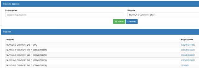

На сервисе service.baxi.ru (наверху в полочке) вы по модели своего котла сможете найти взрывную схему со всеми запчастями. А так же сможете посмотреть изменения, которые вносились. (артикул модели попросит выбрать после выбора модели).

Bahus писал(а): 23 апр 2025, 19:14 На сервисе service.baxi.ru (наверху в полочке) вы по модели своего котла сможете найти взрывную схему со всеми запчастями. А так же сможете посмотреть изменения, которые вносились. (артикул модели попросит выбрать после выбора модели).

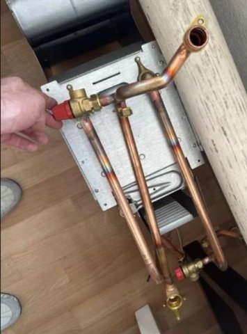

В предоставленной вами информации изменений в конструктиве не нашел, скорее всего "сервисники" предложившие другие трубки просто разводят народ втюхивая своё "ноухау")) трубки на фото + насос с другой улиткой...

...блин, ну вот же тема где про это говорят:
viewtopic.php?p=87190#p87190
админ пишет:
"Официально Grundfos запретил заводу ставить свои насосы в котлы, которые поедут в РФ. Теперь будут ставить Wilo. А так-то да, в EcoFour Grundfos ставили.
Но, всё-таки, это не должно считаться подделкой, я считаю. Котёл официально собран на заводе, официально выехал с завода, официально пересёк таможню. Он даже не серый, не то, что поддельный."
Значит сервисМены не врали что и в котлах NUVOLA-3 Comfort изменения в конструкции, насос и трубки!!!
