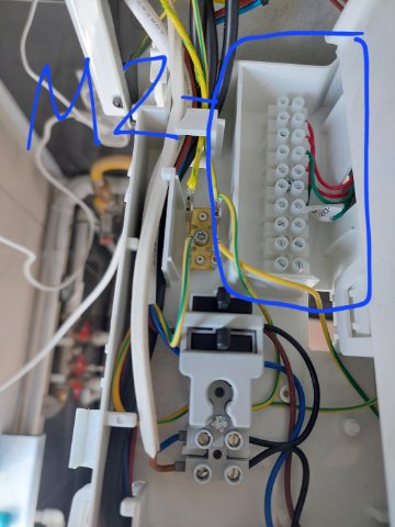

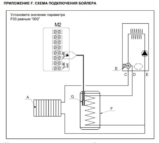

Подскажите пожалуйста к каким клеммам в колодке М2 подключать датчик ГВС от бойлера косвенного нагрева. Инструкция и фактическое расположение клеммной колодки М2 не совпадают. Фото с котла прилагаю.

Красные - датчик уличной температуры, зелёные датчик температуры ГВС.

Npapan, Большое спасибо!
