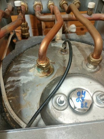

Уплотнение трубки
Сообщение lpm61 »
Здравствуте! Мне необходимо заменить трубку ГВС (поз. 165 номер 3618100). Саму трубку я, вроде, нашёл, но возник вопрос с уплотнением. На схеме котла есть паронитовое уплотнение только на выходе трубки из котла (поз 191, номер 5408970) . А в месте соединения трубки и бойлера ничего нет. Чтобы, отвинтив трубку, не оказаться у развинченного корыта, хочу понять, как именно получается уплотнение между трубкой и бойлером. Просто за счёт смятия медного фланца трубки? Если так, то каким моментом затягивать эту трубку? Не дай Бог оторвать резьбовую втулку от бойлера :). Судя по цене бойлера, будет проще новый котёл купить :)

lpm61 писал(а): 17 июн 2025, 11:28На схеме котла есть паронитовое уплотнение только на выходе трубки из котла (поз 191, номер 5408970)
А что мешает купить несколько колец?

Starik, вопрос не в экономии прокладки, а в том, как правильно уплотнить. Если на заводе не ставят прокладку, то это же не из-за экономии. Или может быть такое, что ошибка на схеме? А на самом деле прокладка там есть?

На схеме не все уплотнения отрисовывают. Так что кольцо там скорее всего есть. Там паронитовые плоские кольца вроде бы везде. Одинаковые.

lpm61 писал(а): 17 июн 2025, 13:19вопрос не в экономии прокладки, а в том, как правильно уплотнить.
Да ладно, правило всегда одно - так чтобы не текло. :)
