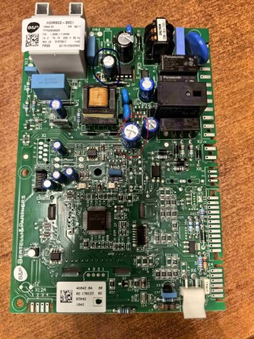

При этом поначалу была ошибка e98, но полазив по форумам и ютубу решили проверить конденсатор на плате 4.7мf, 100 v.
Он был заменен на аналогичный 4.7mf только 300v, но как мне сказали это допустимо. Ошибка пропала, но перезагрузки все равно иногда бывают. Причем бывает 2-3 перезагрузки, далее котел работает какое то время нормально, выключаешь-включаешь горячую воду и котел работает без проблем.

Открываете инструкцию. В конце есть схема электроподключений. Смотрите куда скоммутировано питание газового клапана. Оттуда идёте по дорожкам до нужного реле. Вот его для начала открыть и зашкурить пятаки. Ну или сразу перепаять, благо не сильно дорогие.
Я взял плату Bertelli.
По инструкции питание клапана на колодке Х3, контакты 2-3 (2-фаза, коричневый, 3-ноль, голубой)
В принципе на этой колодке висят все высоковольтные приборы. Ну и реле, соответственно, все кучкой распаяны рядом. 4 штуки.
У меня вышло так (сверху вниз на плате):
1. Мотор трёхходового
2. Насос
3. Вентилятор
4. Газовый клапан (самый нижний)
Но вы проверьте, вдруг у меня глаза разъехались невовремя. Кроме того у вас может быть плата Honeywell (Resideo) и там другая обвязка может быть.

Плата именно такая. Выпаяли все 4 реле, все рабочие((( причем заметил закономерность... Если работает отопление, даже минимум 30 градусов, то при включении горячей воды котел никогда не уходит в защиту. Но если отопление отключить и к примеру с утра включить горячую воду температура на котле примерно 20 градусов-котел несколько раз перезагрузится и только потом запустится нормально.

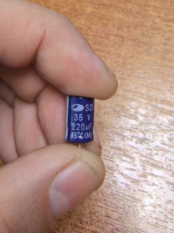

Взяли 10000 за вздутый конденсатор))). Кстати сегодня на работе нашли 2й конденсатор на этой плате 220 мf 35V , который был мертвый.

Как и оказалось в этой истории были выпаяны и заменены 2 конденсатора:
- первый 4.7мf, 100 v был заменен на такой же только 300V (выделил синим)
- второй 220 mf 35 v при тесте выдавал 2mf, был заменен на такой же (выделил красным).
Понятно что при таких проблемах есть вероятность что в самый неподходящий момент опять все накроется, поэтому надо покупать как миним плату прозапас.
