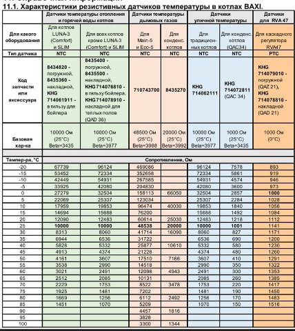

Можно после остановки котла (когда перестал включаться) проверить датчик СО (его сопротивление), вот таблица.
Но есть вероятность что это плата ерундит.
