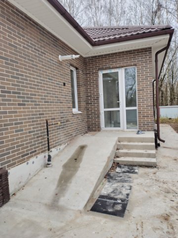

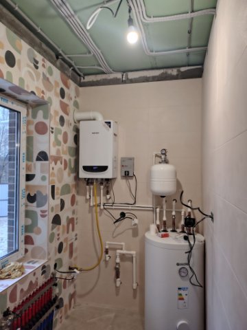

Здравствуйте. Подскажите пожалуйста. Хочу поставить котел Baxi Luna 3 comfort 1.240fi. и переделать коаксиальный дымоход.
Местонахождение: г. Калуга.
Почему хочу поменять дымоход: капает на пандус. Дым тоже не нравится, но как будто терпимо.
Варианты:
1) Изменить уклон коаксиальной трубы в сторону к котлу и поставить конденсатосборник
2) Вывести коаксиальный трубу на крышу. Сложный вариант, не получается найти материал, который хочу ( коаксиальная труба 80/125 сендвич утепленная ) и ( качественный элемент на кровлю ) + не могу найти специалистов
3 ) Сделать раздельный дымоход 80ми трубами. Дымоудаление вывести на кровлю, а забор воздуха сделать с улицы через стену. Не нравится, что труба, которая забирает воздух с улицы будет в помещении конденсировать + штаны возможно тоже.

Первый вариант проще всего. Особенно если рядом есть канаха, куда слив можно воткнуть. Среда кислая, да. Но трубы-то, наверняка, пластик. Их не съест. Кроме того, полно домашней химии с щелочным pH. Так что нейтрализуется всё.
