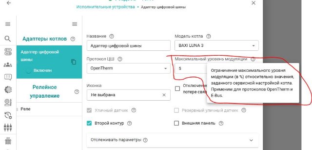

Добрый день!
Может кто знает из опыта использования, возможно управлять через ZONT модуляцией?
Или только через котёл можно уменьшать - увеличивать % полезной мощности системы отопления ( модуляции ) F13 ?

Можно ограничить максимум модуляции в настройках исполнительных устройств Зонта (ЦШ)

Bahus писал(а): Сегодня, 09:32 Можно ограничить максимум модуляции в настройках исполнительных устройств Зонта (ЦШ)
Илья, к сожалению не получается, объясните, пожалуйста, как?
В настройках Zont 1 % ставлю, котёл всё одно работает в том диапазоне что через морду котла задал.
Заметил, что при подключенном Zont сервисные кнопки доступны, могу менять настройки.
Вроде раньше они полностью блокировались при работе Zont, возможно путаю.
Где-то в старых инструкциях к Zont указано F10 должен быть 1, как у меня не помню, проверю в выходные.
Все остальные функции (изменение температурных режимов СО, ГВС, включение, выключение, и т.п.) работают через ZONT.
