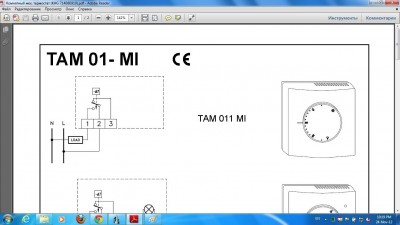

Ну по схемам 1 и 2. Только какой к какому подключить не понятно.. Вот схемы

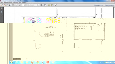

Подключаем к Mainfour 240F

Ладно понял, на котле нужно найти фазу и подключить к 2 клемме на термостате.. Правильно??
Сообщения: 6850
Благодарил (а): 117 раз
Поблагодарили: 426 раз
Re: Как подключить термостат KHG 714086910 (TAM 01-MI)?
на 1 и 2 на котле без разницы как.. 1 на 1 и 2 на 2, если так понятнее...перепутать - ничего страшного...

Только не понятно зачем отметили на схеме термостата N и L???
Сообщения: 6850
схема управления нагрузкой...
