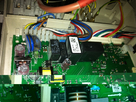

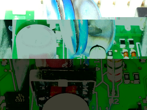

Добрый день, стоит газ котел экофор24квт, перед отпуском выключили кнопкой, через 2 недели включаем-тишина, проверяю питание в разетке-ок,
Открываю- оба предохранителя горелые, меняю на новые-хороший такой хлопок,
Лезу дальше, открываю плату, на ней взорваный элемент (такой плоский синенький кругленький) на плате помечен как rv1-a
Вопрос:
1 что это за элемент
2 есть ли аналоги
3 вышло-ли вместе с ним что еще из строя
4 и какого фига все это произошло, если он( котел) был выключен
Спасибо

Выключили, больше не включается
1. Варистор
2. аналоги есть
3. вполне возможно
4. скачок напряжения
431 возьмите лучше, можно 275 , размер видите сами, очень большая вероятность что дальше прошло..хотя как повезет
431-й там стоит изначально.
Что же касается
Варистор отвечает за предохранение элементов платы от длительного перенапряжения. Лопается при достижении значения напряжения номинала, тем самым производит КЗ, предохранители сгорают, питание пропадает.
В таких случаях велика вероятность восстановить плату за 30-50 руб (варистор + 2 предохранителя). Дальше, скорее всего не прошло. Но это уже после перепайки видно будет.
Делают еще кстати вот как. Убитый выкусить, а новый, того же номинала не впаивать, в вставить перемычкой на колодке питания. Если ситуация повторится - манипуляции те же, только не нужно будет будет заморачиваться пайкой.
Что же касается
Если вы не выключили котел из розетки - он все еще в цепи находится. Не зря же в грозу все из розетки вытаскивают.Vladimir писал(а): 4 и какого фига все это произошло, если он( котел) был выключен
