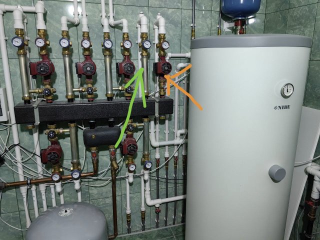

Добрый день, столкнулся с похожей проблемой - котел baxi slim 1.620in - при включении антилегионеллы в 30% случаев котел перегревает теплоноситель и выпадает в ошибку по перегреву(отключается + моргают светодиоды 30 и 40 гр) - термометр на подаче теплоносителя в бойлер показывает 95 градусов, появляется звук перетекания теплоносителя в трубах (вероятно там под 100 в реальности) + потрескивание в трубах, изначально все работало нормально года 3, вопросов по работе отопления нет - все четко включается и выключается, а тут ощущение, что он жарит до победного, хотя если смотреть инструкцию он не при каких обстоятельствах не должен нагреваться выше 85 градусов, (те по логике как я понимаю даже во время антилегионеллы он должен отключиться, чуть остыть и включиться продолжить прогрев)(индикация на передней панели показывает 80 гр те температуру он видит, до нее он достаточно быстро доходит и продолжает жарить, разница температуры подачи и обратки из бойлера обычно около 10градусов) - куда смотреть, что проверять ?
На фото верхний правый насос отвечает за нагрев бойлера.

А обратка с бойлера где?
rstanislav
- Сообщения: 5
- Зарегистрирован: 21 ноя 2024, 14:24
- Откуда: Moscow
"Зависание" котлов Baxi Slim при ГВС

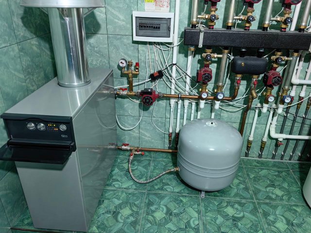

Обратка с бойлера - труба с манометром левее насоса, фото приложил, чтобы примерно было понятно, как это все выглядит, фото не в момент перегрева. В момент перегрева котел шпарит без перерыва, температура на термометре после насоса около 95 как правило, момент сложно поимать, но в прошлом году видел около 98 однажды, на обратке (труба левее) около 80-85. Вся эта ситуация длится уже почти 2 года, при этом если на котле выставлена температура ГВС в районе 2-3 деления (т.е. около 40 градусов) то этой ситуации почти нет - раз в 3 месяца возможно, когда же выставляется нормальная температура ( крутилка в области comfort - то как и писал выше, в среднем раз в полтора месяца перегревается и выпадает в ошибку). Собственно на крайней трубе сверху справа на фото видны наросты - судя по всему из-за черезмерной температуры начинает что то иногда просачиваться, эти же наросты на автоматических отводчиках воздуха. Не видел ни разу, чтобы теплоноситель вытекал, но следы примерно похожи на то, как будто он стекает(ну и по звукам от труб в момент этой ситуации понятно, что там пар появляется т.к. есть звук перетекания воды(теплоносителя) + потрескивания).
Кстати - насос малого контура (гидрострелки) подключен всегда, котлом не управляется т.к. циркуляция есть всегда.
Вопрос в том почему котел так работает, если по всей логике он никогда не должен греть контур выше 85. Изначально так и было, всей системе около 5-6 лет.
На фото оранжевая стрелка - насос подающий теплоноситель в бойлер. Зеленая - обратка. Так же возможно будет полезна доп информация - когда всю систему устанавливали, сказали, что котел слишком мощный для данного дома и якобы каким то образом сделали так, что он работает на 50% мощности(при этом работают обе горелки). Могло это как то "поломать" его алгоритмы работы ? Такое ощущение, что при работе на отопление все штатно, а на прогреве в режиме легионеллы у него впринципе нет отключения пока он не увидит нужную температуру в бойлере, хотя как я понимаю весь смысл алгоритмов которые должны быть - если он за цикл не может прогреть бойлер, он должен отключиться при достижении 85 градусов, подождать скажем остывания до 75-80 и опять включиться, но этого не происходит..
Информации в интернете особо нет, те кто все это ставили разводят руками.
Буду благодарен за любые советы, вся эта ситуация сильно напрягает т.к. в таком режиме постоянно срабатывает защита, и все это весьма опасно по ощущениям, не говоря уже о неудобствах - в доме не всегда кто то есть и были ситуации когда он несколько дней висел в ошибке зимой в -15-20, температура упала до градусов 14 в помещении.
