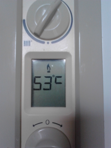

Сегодня обнаружился видимый косяк. Работает в режиме отопления, а на дисплее одновременно мигают два значка: режим отопления и режим ГВ.раньше такого не замечалось, снял видео но не получается прикрепить. прилагаю 2 фото, дисплей мигает и выдает по очередности вид фото 1 и вид фото 2. Ребята, прокомментируйте пожалуйста.

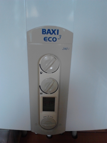

Вообще-то это не Есо-3 ...
Смотрите на точно модельна шильдике

Это косяк Baxi, потому что у человека eco3 написанно синим, когда его в компакт переименовали, стали серым писать eco3compact.
basycot
- Сообщения: 6
- Зарегистрирован: 10 мар 2016, 11:40
замена котла Baxi ECO 3 240 i
с шильдиком сложно, а по документам и вот фото...

Наклейка внутри...basycot писал(а): с шильдиком сложно

шильдик внутри на левой боковой панели, фото неудобно сделать, модель BAXI ECO3 240i, сod. CSB442243682. matr.№B60460086

В системе бьется как Eco3.
Но на самом деле это действительно Eco3Compact. Ближайший аналог - EcoFour 24.

а по коду CSB442243682 бьётся как Eco3Compact ...!

Так он и на фото визуально 3 компакт но на фасаде (заборе) написано другое
