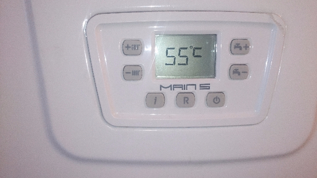

Добрый день!
У меня установлен двухконтурный газовый котел BAXI Main 5 24 кВт.
Проблема у меня в том, что котел не держит постоянную температуру горячей воды. Максимальная температура горячей воды, которую можно установить на котле около 55 градусов. Когда напор не больной (средний) из смесителя идёт вода температурой около 45-50 градусов согласно показаниям котла и по ощущениям, но стоит увеличить напор из смесителя до максимального, как температура падает до 30-35 градусов согласно показаниям котла и по ощущениям.
Подскажите, пожалуйста, с чем связана эта проблема.

Сегодня замерил расход горячей воды:
- при температуре 35-36 градусов составило 12,1 л/мин
- при температуре 54-55 градусов составило 6,2 л/мин
Температура холодной воды составляет 1-2 градуса.
Котел установлен в новостройке. При такой температуре особо не помоешься.

Вы не правильно поняли, при малом напоре воды из смесителя (кран открыть где-то на 1/3 - 1/4), вода течет температурой 55, а если увеличить напор (давление), т.е. кран по максиму открыт, температура сразу падает до 35 градусов.
И получается, что помыться нормально можно при большом напоре, но особо нормально не помоешься, т.к.температура низкая.
