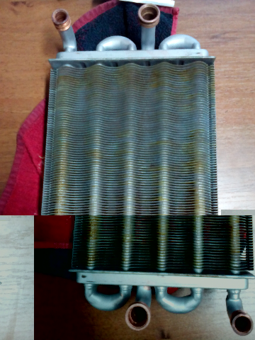

Не поленился,сделал наглядное фото в сравнении двух теплообменников 24 квт.
Подводящие трубки хол/гор воды: 24 Main Four - 22 мм., Main5 -11 мм.,
Размеры теплообменника - уменьшили, рабочая площадь : 59,5 см2 - на майн 5, на старых моделях - 73 см2.
Даже человек далекий от этого всего сможет подтвердить что ТО 5 серии - урезан!
Telegram : Oleg9040
Сообщения: 4493
Поблагодарили: 377 раз
Возраст: 57
Замена теплообменника Baxi main5 24F
Olegbez писал(а): Подводящие трубки хол/гор воды: 24 Main Four - 22 мм., Main5 -11 мм.
Проход-то тотже...
Olegbez писал(а): Размеры теплообменника - уменьшили, рабочая площадь : 59,5 см2 - на майн 5, на старых моделях - 73 см2
Количество ламелей и там и там одинаково - 83 пластины, т. е. площадь теплообмена примернр равна. Зазоры меньше - чаще и тщательнее надо чистить, больше аэродинамическое сопротивление, поэтому на этих теплообменниках нет открытой камеры сгорания.
Теплоноситель идет более симметрично, - в четвертой серии ближняя трубка более перегрета...
Да, этот теплообменник меньше дешевле и при этом лучше расчитан...
