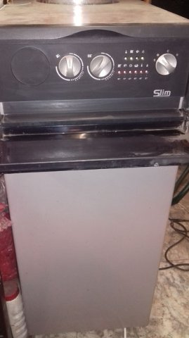

Имеется котел Baxi Slim 39 кВт, модель неизвестна (см. фото), около 2006 г.
Несколько последних лет делает так (несколько раз в день): даже если ручка температуры горячей воды стоит на минимум, а температура воды в бойлере явно достаточная, он включает нагрев воды в бойлере и греет ее на полной мощности минут 20, пока не станет градусов 80, затем отключает (переходит на нагрев отопления). При этом на вращение ручек температуры не реагирует (обеих), выводится из этого состояния только выключением. При этом датчик в бойлере исправен: в нормальном режиме, при температуре воды в бойлере около 50, вращение ручки температуры воды приводит к включению и выключению насоса бойлера около средней зоны.

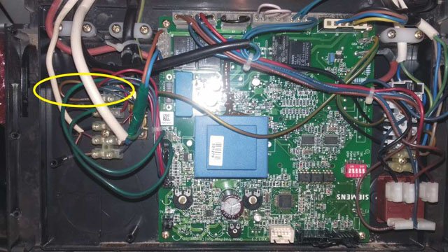

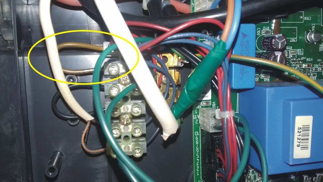

Это та самая перемычка? Снял, буду смотреть.

Снял перемычку, теперь совсем не переключается на нагрев воды при любом положении ручки температуры

Это вы ГВС отключили, а не функцию АЛ.

ну почитайте уже инструкцию..там же написано где перемычку ставить..немножко усилий для себя же..просто каждый день одни и те же вопросы -Николай_Ф писал(а): Снял перемычку, теперь совсем не переключается на нагрев воды при любом положении ручки температуры

Разъем А(Х)10, поставить перемычку между 5 и 7...

Поставил перемычку, все работать перестало...
Почитал инструкции, есть 2 модификации, одна допускает блокирование перемычкой, другая нет, мне не повезло
Пришлось перевести насос ГВС под внешнее управление, зато температуру намного точнее внешняя схема поддерживает.
