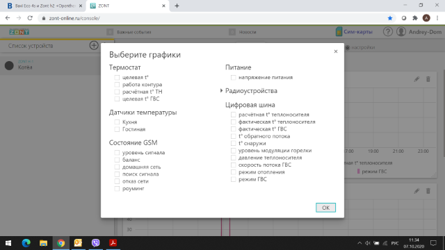

BAXI - Volga
Сообщения: 2335
Откуда: Нижний Новгород
Благодарил (а): 40 раз
Поблагодарили: 212 раз
Baxi Eco 4s и Zont h2 +Opentherm
Сообщение BAXI - Volga »
Каие параметры будет выводить цифровая шина, можно посмотреть в настройках.
Нужно учесть, что количество отображаемых параметров будет зависеть от модели котла.
К примеру если у вас конденсатник, то он имеет электронный датчик давления и этот параметр мы увидим, а на стандартном котле нет.
Тоже самое касается температуры обратной линии - в конденсатнике есть датчик обратки, а в стандартном котле нет.
Если к котлу подключен уличнй датчик, то можно увидеть температуру на улице...
