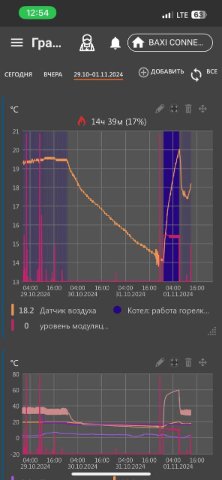

Так думал что это полностью делает коннект + по теме F11 - :shock:
Отправлено спустя 4 минуты 49 секунд:
Выше скрин работы котла
поставил по воздуху - гистерезис 4 град
уставка 17
как поменял параметры, котел подождал до 14 - на графике четко видно (а до этого как раз молотил в пределе одного градуса даже 0.1 градуса)
и что мы видим - включился, догнал до 20 беспрерывно - и опять чехарда, хотя я бы был доволен что бы опять он замолчал до 14 град на время
вот как такой параметр выставить (а то это либо термостат к котлу механический либо ручками раз в два дня туда тыкать) дом небольшой всего 105м2 котел 24 квт - ограничил его до 20% на котле и 10% в коннект+ (ну понятно что он не слушает)

Вставлю свои 5 копеек. Без обид, но Вы немного путаете хрен с пальцем. Как ранее написали, котел в вашем случае работает исключительно на гидрострелку и его задача держать заданную температуру в первичном контуре.
Частые включения котла означают, что разбор тепла происходит медленнее чем греет котел даже на минимуме.
При достижении заданной температуры воздуха котел не отключится, пока не нагреет стрелку.
При достижении заданной температуры теплоносителя котел отключится, даже если температура воздуха ниже заданной.
В Вашем случае либо убирать гидрострелку, либо увеличивать ее объем, либо что то постоянно греть.
Можно попробовать забыть на время про коннект+, подключить обычный термостат с сухим контактом и проверить работу с ним.
Из короткого своего опыта уже понял, что проще, удобнее и надежнее использовать обычные термостаты. С OpenTherm кроме красоты визуализации больше плюсов не увидел.
Отправлено спустя 3 минуты 7 секунд:
ВалерийСамара писал(а): 01 ноя 2024, 09:06 дом небольшой всего 105м2 котел 24 квт - ограничил его до 20% на котле и 10% в коннект+ (ну понятно что он не слушает)
Ставьте в котле 0%

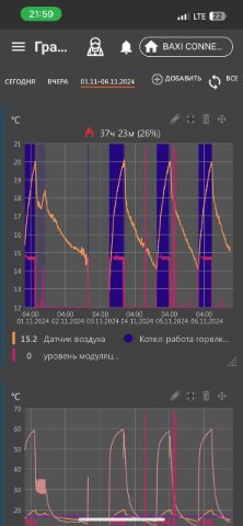

Всем добрый вечер
Бахус - интересно Вас слушать но мой вопрос решен. Причем именно по тому номеру. Девушкой. И методом снятия галочки которой нет)
Спасибо всем кто пытался помочь. Конечно же при работающей системе нужно регулировать контура и разбор тепла. Котел же должен гонять воду по контуру гидрострелки. Но сейчас дом в ремонте и там никого нет. А это значит что нужно минимально потреблять газ.
температуру выставил 17 граз и 3 град гистерезис. Котел работает около 8 часов в сутки на режиме 20%. Замер сделаю расхода газа. Если гистерезис уменьшить котел будет работать меньше по времени но чаще. В целом не очевидно где экономия больше - только думаю расход замерять.
Всем желаю позитива и безопасной работы вашего отопления.
