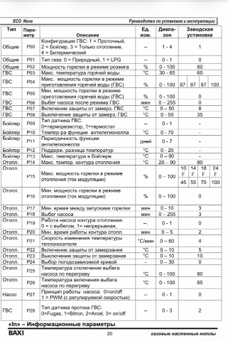

Есть котел Baxi econova18f. Работает только на теплый пол. Установил температуру 48, нагревается до 52-53 затем выключается, температура падает до 35, затем обратно включается. Установки выполнены следующим образом p15-60%, p17-6, p21-6.
Подскажите пожалуйста, с чем может быть связано такое падение температуры и можно ли как то уменьшить это значение? Дом 100 квадратов. Проведен только теплый пол, радиаторы отсутствуют.

Prestige172 писал(а): Сегодня, 05:10p21-6.

Я так понимаю этот параметр отвечает за скорость нагрева, количество градусов в минуту? Поэтому изменил, чтобы прогрев был быстрее. Возможно я не прав, поэтому и прошу помощи.
Так же забыл упомянуть стоит дополнительный циркуляционный насос еще

Prestige172 писал(а): Сегодня, 05:10Подскажите пожалуйста, с чем может быть связано такое падение температуры
Для начала с этим. ;)
Prestige172 писал(а): Сегодня, 09:01Поэтому изменил, чтобы прогрев был быстрее.
Циркуляцию в свои полы считал..., расчет делал? Правильно, всё на глазок. При заводских установках котлу было уже тяжко понижать мощность, а ты его ещё и в мгновенный нагрев отправил. В чем смысл, где логика? :facepalm:
Доп. насос в узел подмеса установлен?

Prestige172 писал(а): Сегодня, 05:10Установил температуру 48,
Насколько мне известно, в полы такую температуру не принято подавать, иначе там (в полах) всё станет плохо, понижай до 42 (макс. емнип), а лучше до 40.
Раз уж ты умеешь крутить параметры, то можно выставить следующие значения:
Р15=0
Р17=10
Р21 верни к заводским = 4.
Ты ещё что-то "забыл упомянуть" или уже всё вспомнил?

Про P15=0 это изменение каким образом влияет? Мне для понимания. Мощность котла получается уменьшится до какого значения кВт?

Prestige172 писал(а): Сегодня, 13:43Мощность котла получается уменьшится до какого значения кВт?
До минимального, в инструкции это 11 кВт. Изменение должно увеличить время работы горелки, т.е. греть теплоноситель медленнее (дольше по времени), чем медленнее греет, тем дальше в полы его насосы затянут, а значит дольше будет остывать.

9 кВт это минимум котла. То есть 0% модуляции.
Насос с обратки долой.
Температуру можно поставить 45°.
Если перед включением горелки температура ниже 40, тогда стоит задержка включения (не помню есть там такой параметр или нет. В бумажки лезть неохота). Тогда можно уменьшить задержку. Температурный режим будет ровнее, но котёл будет чаще включаться.
Задержку включения в инструкции не нашел. Есть только p17 мин время между запусками горелки.
Но если речь идет об этом, то @Starik порекомендовал увеличить до 10
Температура гораздо ниже 40 градусов.
