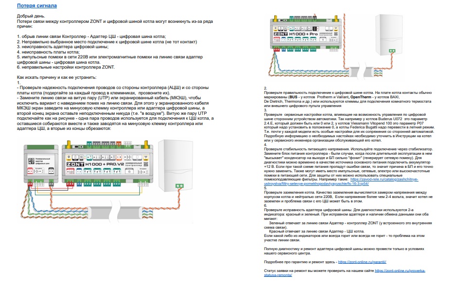

Я неоднократно писал о том, что складывается впечатление что Зонт Конект и компания микролайн создает свои приборы, а подопытные это мы пользователи. Очередной случай с зонтом, отработал 3 месяца без проблем и пошли обрывы связи. Если с потерей связи еще предстоит разобраться то есть один вопрос норма это или нет. После потери сигнала котел работает на максимуме, техподдержка ссылается на норму, что включается режим антиоблединения. Напишите кто этот момент проходил. С потерей связи как обычно прислали письмо-газету о том что может быть все что угодно. Оставлю это письмо для тех кто будет искать очередную иголку в стоге сена.

Со слов потерпевшего (т.е. клиента) после того как произошел обрыв связи котел начинает жарить на максималку он отключает котел с розетки и связь через минуту восстанавливается. Не люблю больше всего в этой работе искать блуждающие токи, наводки и прочую эфемерную дичь. Поменяем на экранированный кабель UTP может быть поможет. Сейчас начал перебирать прошивки на понижение версии 602 вроде работает еще обрыва не было.

С этим разберемся думаю, а вот потеря связи каждые две минуты это беда конечно. ПОпробуем UTP кабель кинуть, вдруг действительно поможет.

В общем отчет. Откинул зонт поставил перемычку, установил температуру с 85 до 35. Кинул кранироанный кабель ЮТП на опентерм. По итогу ничего не поменялось, связь теряется регулярно, момент потери связи котел снова жарит до маскимума. Версий больше не осталось, пробую кидать прошивки может быть поможет.
