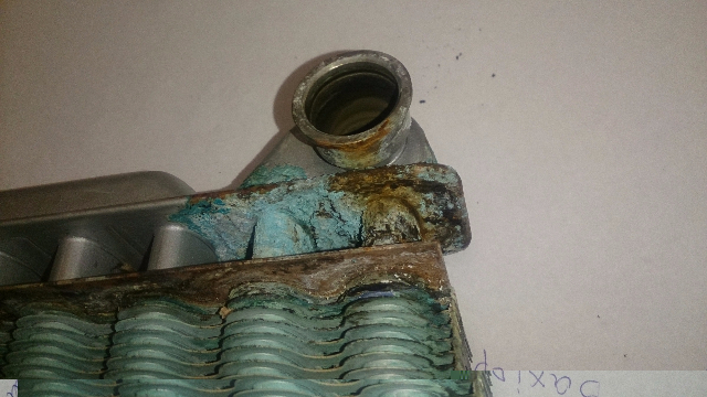

Всем здравствуйте подскажите теплообменник возле входного и выходного патрубков появились отверстия!
Полагаю это заводской брак теплообменника!
Где это можно установить?
В эксплуатации с октября 12 года. теплоноситель вода.
Кто несет ответственность и какой срок гарантии за теплообменник?

Такая гниль не могла образоваться за год, если котел обслуживался, то организация должна была поменять как только увидела. Если пользователь подпитывал и думал что язва сама рассосется, пришла пора купить новый теплообменник.

Да большой вопрос что послужило разрушению у горловины (вибрация) или что еще ?

По фотографии трудно сказать... А что было залито в систему отопления?

Котел, в запущенном состоянии. Если бы выполняли тех.обслуживание котла данный факт протечки был бы заметен. В данном случае со 100% предположу что к котлу не подходили до того момента пока давление в котле не стало подать, с выходом ошибки Е10.
Проще всего скинуть вину на высокотехнологичное оборудование на "тупых" итальянцев которые создают такое оборудование тяп-ляп.
Я не раз говорил и скажу еще раз - брак если таковой имеется, выявится в первые дни-месяц работы котла. Все остальное внешний фактор и халатность потребителя.

А также не забудьте про наличие диэлектрика. Электрохим коррозия. Был опыт за 2 года при попытки снять т.о. уши остались на трубках.

В системе вода из водопровода. все верно сначала Е10 подлив воды в систему, а потом и капли под котлом.
Техобслуживание. посмотрел книгу покупки котла....... (я новую машину купил мне 10 раз звонили спрашивали когда мне будет удобно пройти ТО), здесь фирма (.... ) установила стареньким родителям. и все!
Но я не об этом!
Коррозия возле двух горловин совершенно одинаковая.
Полагаю это не от состава воды, и не от отсутствия обслуживания.

Moxxl писал(а): Коррозия возле двух горловин совершенно одинаковая.
Что то похоже на гальваническое окисление. Заземление есть?
