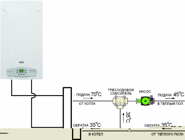

Не хочу создавать тему, накидаю здесь вопрос.Коротко. Дом 200 м2, клиент смонтировал все теплых полах. Ушло где то 1 км. трубы диаметром 20. Хочет Экофор 24 с режимом ТП 35-45. Говорит что на предыдущем котле обратка возвращалась остывшая. Кто в курсе как повлияет такой перепад температуры на котел, будет ли теплообменник гнить от конденсата из за высокой разницы между под. и обр.?

Радар, какие варианты? Может поставить дополнительный насос, тем самым увеличив температуру обратки. Например 25/80

смеситель поставить к насосу и смесителем отрегулировать температуру на пол..любой температурный трансформатор в общем..стрелку опять же применить дополнительно можно..

что-нибудь вот так -

А еще можно сделать гидростелку, но со стороны но котел подключить наоборот, условно обратка котла сверху, подача снизу гидрострелки.
Это повысит температуру обратки котла до температуры подачи теплого пола. И не надо трехходового...

в моем предложении температуру обратки котла можно держать практически любую.. :)

Да, но нужен ттрехходовик, и еще им управлять....

BAXI-Ural писал(а): А еще можно сделать гидростелку, но со стороны но котел подключить наоборот
- я никогда не видел таких схем ! Можно увидеть принципиальную схему ткого подключения ? По мне это неправильная схема !
Сообщения: 4493
Поблагодарили: 377 раз
Возраст: 57
Теплообменник срок эксплуатации
Извините, plehan, рисовать не время...
Представьте классическую вертикальную стрелку. Из верхних патрубков "сосут" подача отопления и обратка котла, в нижние патрубки "дуют" подача котла и обратка отопления. Происходит смешение подачи котла и обратки отопления и эта "смесь" поступает в котел и в отопление. В результате темпертура обратки котла поднимается до уровня подачи системы отопления. Непревычно? Да, но что здесь неправильного?

BAXI-Ural писал(а): и еще им управлять....
управлять ручками..один раз настроил и всё в принципе..

Принцип работы гид. разделителя заключается в том, что при резком расширении скорость телоносителя должна падать до значений 0.2 м/с. Вопрос как бдет происходить смешивание в перевернутой гид. стрелке . Как это рассчитать ?

plehan писал(а): Принцип работы гид. разделителя заключается в том
Ну пусть у меня это будет не "гидроразделитель", а "бурбулятор" - смесительная труба ;) Уверяю вас, что если в один конец подавать горячую подачу от котла и холодную обратку СО, то на другом конце получим "теплый" теплоноситель для котла (щоб не было конденсата) и теплого пола...
