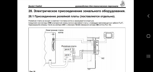

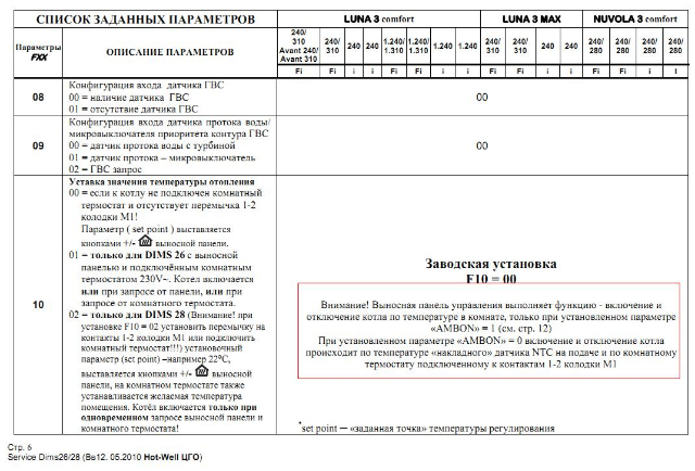

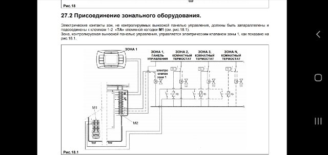

Почитав весь форум и посмотрев Сервисную инструкцию, есть принципиальный вопрос к техническим специалистам Baxi: (исключительно по штатному оборудованию, исключив пока Кситал и т. п.)
1) На схеме Присоединение зонального оборудования четко видно наличие электромагнитных клапанов. И логика должны быть такой - пока хоть в одном помещении температура не достигла заданного уровня котел должен работать, т. е. быть сигнал либо от самой Панели непосредственно на электронную плату, либо от комнатных датчиков на 1-2 колодки М1, что и видно на схеме. Там где температура достигла нормы термостаты отключают электромагнитные клапана в своем помещении, но не котел. И таким образом во всех помещениях будет достигнуты заданные параметры, и только после этого котел останавливается.
Но для Luna 3 Comfort с панелью DIMS 28 это не так - "Котёл включается только при одновременном запросе выносной панели и комнатного термостата!"
И что получим? Как только в одном основном помещении или группе комнатных температура достигнет заданной то котел остановится.
Т.е. если скажем в основном панель отключила котел то в помещениях с комнатными термостатами независимо от того что там температура еще ниже заданной там уже выше и не будет в принципе. Или наоборот, комнатные отключат котел при темп в основном ниже заданной
В панели для DIMS 26 там все верно - "Котел включается или при запросе от панели, или при запросе от комнатного термостата."
Прошу пояснить этот казус
2.Правильно ля я понимаю, что с темп датчика выносной панели информация снимается в электронную плату для анализа наравне с уличной температурой и темп носителя на основании чего устанавливается уровень модуляции ( при «MODUL» = 1 ) в отличии от комнатного (комнатных) датчика, который дает свой сигнал на вкл-откл котла как указано в первом пункте моего поста? Таким образом модуляция будет поддерживаться электроникой котла по фактической температуре в основном помещении где установлена панель

1 "Внимание! Выносная панель управления выполняет функцию - включение и
отключение котла по температуре в комнате, только при установленном параметре
«AMBON» = 1 (см. стр. 12)
При установленном параметре «AMBON» = 0 включение и отключение котла
происходит по температуре «накладного» датчика NTC на подаче и по комнатному
термостату подключенному к контактам 1-2 колодки М1" 2. Да. И учитывая уличную температуру и скорость прогрева.

VLADIMIR-AMIRAN
Ну это без комментариев, все понятно и так и есть.
Я задал вопрос по использованию зонального оборудования, когда доп датчики и электромагнитные клапана стоят в своих зонах, а панель со своим клапаном в основном помещении.
И вопрос в том что если панель отключает котел, то зоны ( другие комнаты) останутся не догретыми, и наоборот если зоны ( все, поскольку контакты их датчиков параллельны) отключат котел, то основное помещение останется не догретыми
Это при установке F10=02 в ссотв с руководство при использования зонального оборудования для платы DIMS28
Отправлено спустя 1 час 33 минуты 38 секунд:
Уважаемые технические специалисты BAXI. Убедительная просьба подсказать правильные настройки с использованием интерфейсной платы зонального оборудования (KHG71410651) для подключения зонального оборудования.
При F10=02 как только Панель (установлена в основном помещении) отключает котел при достижении установленной температуры, комнаты (зоны с установленными датчиками и электромагнитными клапанами) уже не греются и в них постоянно холоднее (температура ниже установленной на зональных датчиках)

Андрей, благодарю Вас за ответ. Я в курсе указанного параметра.BAXI - Volga писал(а): Интерфейсная плата имеет несколько вариантов использования, регулируется параметром F4
Через реле 1 управляется электромагнитный клапан зоны контролируемой основной панелью
В сервисной инструкции которую мне удалось отыскать параметр F04 = 02 описан следующим образом
" По каждому запросу комнатного низковольтного термостата ЛИБО со съёмного
блока (контакты 1 – 2 клеммной колодки M2) контакт реле замыкается."
Прошу Вас уточнить.
Но главный вопрос в том каково значение Параметра F10 ? при использовании Зонального оборудования в сочетании с F4
Если F10 =02 - с дополнительным комнатным термостатом ( к 1-2 М1 подключено параллельно несколько зональных термостатов как на схеме приведенной в Руководстве), то как указано в Сервисной инструкции "Котёл включается только при одновременном запросе выносной панели и комнатного термостата!", т.е. если темп в зоне контролируемой панелью достигнута котел отключится а в зональных помещениях температура может быть еще не достигнута. И наоборот, если в зональных помещениях температуры установленные на локальных термодатчиках будут достигнуты, то это приведет к размыканию 1-2 М1 и остановке котла независимо от температуры в зоне 1 управляемой панелью
Возьмем Ваш вариант значения F4=02, тогда электромагнитный клапан будет логично управляется от Панели, но при этом сам котел должен работать, а его может выключить сигнал от зонального оборудования ( размыкание 1-2 М1) и тогда заданная на панели температура не будет достигнута
Если упростить схему до одной дополнительной зоны, то использование электромагнитных клапанов логично если котел работает по запросу с панели либо от дополнительного термостата, а не "только при одновременном запросе" как гласит параметр F10=02

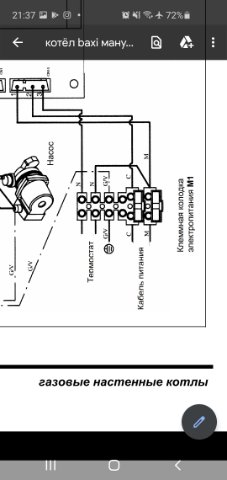

Добрый день. Котел baxi nuvola 240fi Подскажите пожалуйста какой тип термостата можно сюда поставить (клемная колодка М1 контакты 1-2), перемычки на схеме нет, судя по схеме тут есть напряжение, можно ли ставить сюда сухой контакт ? Можно ли ставить сюда мокрый контакт ? Спасибо

igoreha737, можно и термостат с сухим контактом. А можно и лучше панель https://intercom-nn.ru/catalog/zapchast ... /71410641/

Steamboy, вы, видимо, не поняли , хотя скорее я не изложил подробнее. Я спрашиваю про дополнительный термостат на клемную колодку M1 , выносная панель у меня подключена на колодку M2, также имею зональное реле, которое управляет доп термостатами, вопрос в том ,какой именно термостат туда подойдёт ? В М2 100% только сухой контакт об этом даже в инструкции сказано, а вот на М1 какой мне не ясно...

Steamboy, поэтому и пришёл за советом, что понятия не имею как подключить сюда термостат, чтобы он работал и плата при этом не сгорела, одно очевидно на M2 беспотенциальный контакт и в инструкции об этом упоминается, а на М1 как минимум фаза и замкнута с одним из контактов для термостата, ещё смущает что термостат на схеме без перемычки...
- Сообщения: 12969
- Благодарил (а): 82 раза
- Поблагодарили: 1683 раза
Зональное оборудование - Luna 3 Comfort
На М1 подключается термостат с сухими контактами 230В.
Можно, конечно, и с "мокрыми" подключить, только геморра больше. Да и зачем? Нам надо тупо фазу в нужный момент пробрасывать, а не полноценное "фаза-ноль" питание.
Только зачем это всё? Котел всё равно будет работать только по одной из температур. В зависимости от того, как вы F10 установите.

Добрый день! Столкнулся с проблемой. Есть котел Baxi Nuvola 3 comfort 240 fi. Панель на стене, но запрограммирована так что висит на котле т.е. по температуре теплоносителя. Так же подключен датчик уличной температуры.
Необходимо подключить дополнительный термостат. Спросите зачем, если есть панель. Необходимо дистанционное управление + этот термостат беспроводной и я его могу перенести куда нужно.
Термостат подключен к клеммам 1,2 колодки М1. Фазировка правильная. Фаза перебрасывается по сигналу термостата. Но котел работает работает постоянно независимо от команды термостата. Гонит ту температуру теплоносителя которая выставлена в панели.
Скажу, что я котлов 15 программировал в такой связке на одной базе отдыха и все работает, правда там были Luna 3 comfort. Себе не могу настроить.
Датчик уличной температуры программно отключил временно, чтоб разобраться в чем дело
Мои параметры Ambon 0, Module 0, F04-1, F10-2, (F10-0 тоже пробовал), F06-01 (датчик подключен но значения не учитываются), F13-50 (важно или нет но я занизил мощность системы отопления до 50%).
Еще момент, в инструкции написано: Нажимая кнопку "ECO/COMFORT" можно запустить работу котла на систему отопления при запросе только от комнатного термостата, при отсутствии запроса установленной почасовой программы («взлом» в ручном режиме). В этом
случае на дисплее панели управления появляется мигающий символ "палец". У меня при нажатии кнопки ECO/COMFORT переключается режим эко и комфорт. На дисплее не мигает значок пальца. Ранее я никогда не обращал внимания на этот раздел.

это условие для платы зонального регулирования. К термостату отношения не имеет.
Если точно вчитаться при F10 = 00 сказано: При подключении к разъёму CN7 вынесенной панели, а к контактам клеммной колодки электропитания комнатного термостата 230V значения ТЕМПЕРАТУРЫ ВОЗДУХА в помещении УСТАНАВЛИВАЕТСЯ ВЫНЕСЕННОЙ ПАНЕЛЬЮ. По запросу комнатного термостата (замкнутые контакты) идёт команда на запуск котла.
То есть комнатный термостат 230 Вольт это как "ключ зажигания".
Поэтому и не получается
им регулировать температуру.k_tweaker писал(а): 29 ноя 2020, 00:39 Необходимо дистанционное управление + этот термостат беспроводной и я его могу перенести куда нужно.
А вот если поставить F10 = 01, то на термостате стоит поставить большую температуру, чем на вынесенной панели и котёл начнёт ориентироваться по комнатному термостату...
Возвращайте обратно
Ambon = 1, Module = 1, F10 = 1, F06 = 00 и смотрите, что будет...

Ничего подобного. Заводская настройка F10 на обеих платах = 00.k_tweaker писал(а): 02 дек 2020, 15:20 Этот параметр для "не комфортных котлов" в инструкции написано и я писал выше что f10=1 это для Для DIMS 26 (плата со встроенным дисплеем).
Ключевое слово "дополнительный". И это не про панель "комфорт".k_tweaker писал(а): 02 дек 2020, 15:20 F10 = 02 в случае, если к котлу подключен дополнительный комнатный термостат"
Отправлено спустя 2 минуты 18 секунд:
Выдержка из семинарской тетради:
Установки управляющих параметров системы отопления (шина Open Therm разъем CN7 или комнатный термостат 230V)
00= Сигнал комнатного термостата 230V не принимается во внимание. При подключении к разъему CN7 вынесенной панели, на ней устанавливаются значения температуры воздуха в помещении;
01= При подключении к разъему CN7 вынесенной панели, а к контактам клеммной колодки электропитания комнатного термостата 230V устанавливается большее из двух возможных значений температуры воздуха в помещении;
02= При подключении к разъему CN7 вынесенной панели, а к контактам клеммной колодки электропитания комнатного термостата 230V значения температуры воздуха в помещении устанавливается вынесенной панелью. По запросу комнатного термостата (замкнутые контакты) идет команда на запуск котла

Я знаю что заводская настройка f10=00. Вопрос был в другом. Как запустить доп термостатBahus писал(а): 02 дек 2020, 16:15Ничего подобного. Заводская настройка F10 на обеих платах = 00.k_tweaker писал(а): 02 дек 2020, 15:20 Этот параметр для "не комфортных котлов" в инструкции написано и я писал выше что f10=1 это для Для DIMS 26 (плата со встроенным дисплеем).Ключевое слово "дополнительный". И это не про панель "комфорт".k_tweaker писал(а): 02 дек 2020, 15:20 F10 = 02 в случае, если к котлу подключен дополнительный комнатный термостат"
Выдержка из семинарской тетради:Установки управляющих параметров системы отопления (шина Open Therm разъем CN7 или комнатный термостат 230V)
А вот инструкция по программирование электронных плат. Инструкция для сервиса. В ней вот что сказано про параметр F10.
Конфигурация установочных параметров
отопления (set point) дистанционный пульт /
комнатный термостат
00 = с подключённым дистанционным пультом
управления, начальные параметры ( set point )
заданы этим пультом
01 = Для DIMS 26 SMCOL02: выбор наивысшей
температуры подачи между установкой на плате
и внешним запросом
02 = Для DIMS 28: с дистанционным
управлением и комнатным термостатом 230V~
установочные параметры (set point)
выставляются дистанционным пультом, а
комнатный термостат даёт разрешение на
установку.
