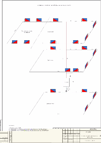

Имеем схемку отопления на эл. котле Руснит 12 кВт (см.вложение) и ГВС по временной схеме в виде эл. бойлера на 2.5 квт и 80 литров.
Нужно добавить газовый котел в схему отопления и ГВС и сделать уже все по человечески на постоянной основе прибрать сопли доустановить приборы или краны и т. д.
Накидал вот такую схемку от руки (во вложении). Просьба к специалистам - посмотрите, поправьте пожалуйста.
Котел Луна Комфорт 31кВт двухконтурный.

Схемку одним глазом посмотрел. Что в глаза бросилось.
1. Котлы нужно поставить не последовательно, а параллельно друг другу.
2. На схеме у Луны перепутаны патрубки с точностью до наоборот. Слева: подача - ГВС - ХВС - обратка. Для коленочной схемы не принципиально, но вдруг вы и собирать по ней будете :) И на куролесите.
Теперь по вашим вопросам.
1. Да. ЭВН оставляйте. Так очень часто делают, чтобы не очень долго было ждать горячей воды из крана и чтобы температура не плясала по первости. Подпитка системы может быть где угодно. Не обязательно пользоваться котловой.
2. Кабель до 50 метров.
3. Существующий насос лучше запитать по второй версии (от котла). Луновский должен вашу систему осилить. По-хорошему считать нужно. По опыту знакомого. У него в системе больше полутонны воды, 2,5 этажа +цоколь. Ничего, справляется. Та же Луна 31-я.
Можно посмотреть на маркировку существующего насоса. В Луне стоит Грундфос 60-ка. Если нынешний не мощнее и все нормально работало, значит и Луна вытянет.
Вот пока так..

Гаврош73 писал(а): 1. не могу врубиться как это параллельно? геометрически понимаю а на котлах с трубами не могу понять
Мне не хочется чертить и сканить. Можно посмотреть генеральный каталог, там каскадные котлы обычно параллельно включаются.
На пальцах примерно так. У вас сейчас подача из Луны идет прямиком в ЭК. А из него уже в систему. То есть как в гирлянде с последовательными лампочками - одна перегорела - контура нет. Так и здесь. Не дай Он, конечно, один из котлов потечет - его надо чинить. Чтобы починить - нужно его перекрыть и отремонтировать. А у вас вся система загнется тем временем.
Основная причина, коечно, не такая, а применение теплогенераторов с максимальной эффективностью. Но такой пример наиболее показателен.
А быть должно примерно так:
Представьте, что у вас котлы висят на стене бок к боку. Снизу (горизонтально) начинается и уходит подача. А под ней также идет и заканчивается обратка. Так вот. Подающие патрубки котлов подключаем в трубу подачи, патрубки обратки - к обратке. Вот вам и параллель. Естественно на всех 4 патрубках запорники ставим.
В этом случае, если котлы работают вместе - они видят одинаковую температуру на подаче. И при желании, один из котлов можно выключить и отсечь без выключения системы.
2. Право дело, вложение у вас ужасное получилось :) Обратите внимание на монтажный шаблон, подложенный в коробку к котлу. Там в живую, в натуральную величину все со стрелочками.
3. Тогда считать. Или напишите, какой насос сейчас перед электрокотлом стоит? Может быть термометры есть в системе? Температура подачи и обратки какая с этим насосм была?
Система то без изменений останется? В смысле, только газовый котел врезается? Все остальное как было?

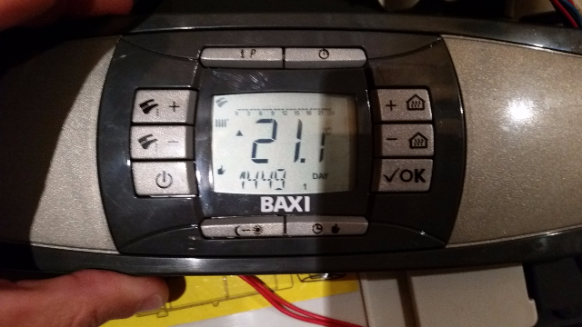

Добрый день.
Опять с вопросами. Котел обвязал. Газ подвел. Только вот котел не включается. При включении в сеть котел несколько секунд гудит насосом, а потом все. В общем с проблемами по очереди :( Сделал обвязку.
1. Он у меня стоит в одной системе с электрокотлом. Я включил электрокотел (похолодало). Теплоноситель должен был проходя через газовый котел протоком, нагреваться в электрокотле. Газовый котел при этом выключен. Через 10 минут работы эл.котла, тот отрубается из-за перегрева. При этом на обратке перед газовым котлом температура шкалит, а патрубок на выходе из газового котла- холодный. Т.е. через него носитель не проходил. Пришлось его из системы на время работы эл.котла исключить. Собственно вопрос - в чем затык? Я уж подумал что в газовом котле какой нибудь кран перекрыт.
2. Пытаюсь запустить Газовый котел. Поставил перемычку вместо комнатного датчика (кстати только после этого котел при включении эл. стал насосом гудеть). Вроде включаю все и отопление и ГВС. Котел молчит. Открываю кран горячей воды - на гвс тоже не запускается. Что горит на дисплее видно на фотке. Пытаюсь поднять температуру на ГВС кнопками +/-. На минус кнопка уменьшает, а вот на плюс нажимаешь а температура выше не ставится. Только на уменьшение (кнопка физически рабочая т.к. в других режимах она отрабатывает). И такая фигня и на кнопке +/- ГВС и на кнопке +/- где домик. Т.е. вниз температуру я убавил, а вверх - фига.
3. Захожу по мануалу в п 19.1 -"порядок вывода информации и пред.установки". Там картина репина. Все параметры по нулям. Температурные, давления и пр. На попытку поднять температуру и ГВС и отопления - не реагирует. При этом на AMBON, MODUL, NORF, K REG, BUILD - и др. нормально могу переключать кнопками +/- и менять значения.
Захожу по инструкции гл 20 а там картина как на фотке. Т.е вместо F01 и тд - просто прочерки и ни на одну кнопку не реагирует.
Чего смотреть??
что горит на дисплее
на + не реагирует ни на гвс ни на отопление
фотка из инструкции
фотка из инструкции
