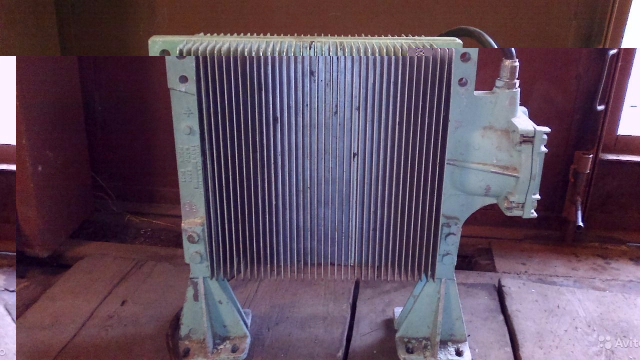

При данной неисправности меня напрягла одна закономерность, а именно то, что она проявлялась только поздним вечером.
Заручившись разрешением хозяина (зима то, на носу), запасся термосом и книгой засел в котельной в засаду.
Вечерело... :D
Стук калитки, "гыр-гыр-гыр", зажёгся свет в бытовке... Моргающая "30 градусов", потенциал на PE, древняя "крановая" электропечка в бытовке у "иностранных специалистов".
Печка на помойке, неделя прошла - полёт нормальный.

Каждый котел и каждую неисправность смотреть надо.
В этом конкретном случае - потенциал (напруга) на заземлении давал "Ложное пламя"

Сообщение Komyshov »
Возможно и глухую связь я должен был увидеть, но увидел я прогоревший ПВС на печке между фазой и землёй :D чо не коротнуло? Понятия не имею.
Отправлено спустя 3 минуты 13 секунд:
Факт в том, что выкинув СКБшку я поимел отсутствие неисправности. В дальнейшие дебри электрохозяйства клиента не вникал. Сезон-с.
Игорь-2 писал(а): при TN-C-S, а при ТТ ее не увидеть...
Своими глазами видел ВРУ с TN-C-S Что в котельную пошло - не расследовал. Но между "Нулём" и "Землёй" в розетке наблюдал 230 при включенной СКБшке и не видел при её отключении. Примерно вот такая приблуда
Только подключение ПВСом 3 на 1,5 :cry:
Причина выявлена, неисправность закончилась, гонорар отработан, получен и освоен женой в магазине :D . Дальше со своим электрохозяйством пусть владелец котла разбирается.
