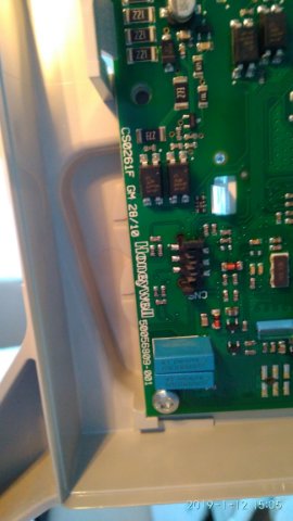

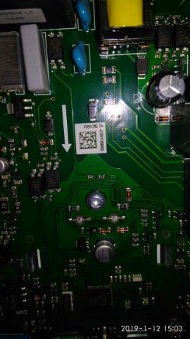

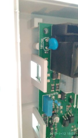

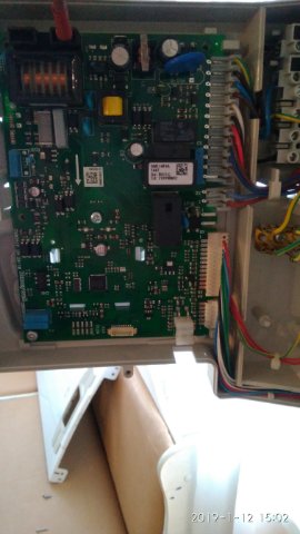

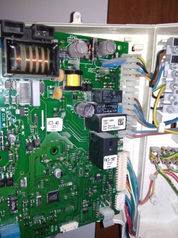

Доброго дня всем!
Есть проблема с Е35 на Экофор. Панель серая. Если перевернуть вилку - стабильная Е01. Стаб есть.
Заземления нет, буду делать.
Хотелось спросить насчёт платы. Сделал фото, подскажите, пожалуйста, нормальная плата или с косяком? Спасибо.

Если и есть дефектный варистор , то это RV101...
