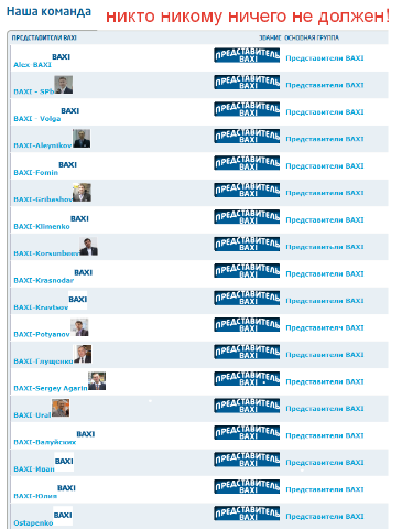

Специалист Вашей команды отказался оказывать мне поддержку как Пользователю продукции Baxi. Если это не официальная позиция Baxi - прекращать поддержку по прихоти членов Вашей команды, то прошу помочь мне по совету Грабика найти мне действительно технического специалиста.
Спасибо.
Уважаемый www3030www, обращаю ваше внимание на то, что здесь на форуме вам НИКТО НИЧЕГО НЕ ДОЛЖЕН. Даже представители. Нет у них такой обязанности решать ваши задачи на форуме. И денег им за это не платят. Всё добровольно.
Так что - помогают-хорошо. Не помогают-ничего не поделать. Вы же себя на врачебном форуме не лечите, а топаете к специалисту ножками? Вот и тут тоже самое. Не всегда удаленно можно помочь. А вы хотите сэкономить, да ещё и наезжаете. Так здесь это не работает.
Так что жалоба удалена, комментарии написаны.

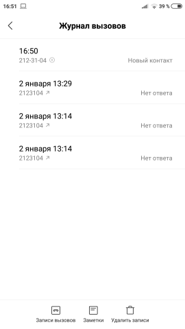

Прикольные вы люди специалисты. Интернетом то я тоже умею пользоваться. Нас интересует звонок от 2 января 2123104. В интернете все классно расписано и 24 часа и диплом даже красивый. Но 2 января народ то празднует. Традиция понимаешь :drinks:
