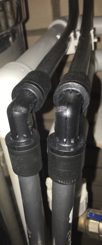

В квартире два отдельных стояка ХВС, кухонный - от которого в том числе идёт подача на котёл и другой в ванной/туалетной комнатах. Основная претензия - во время пользования душем возникают перепады давления, приводящие к холодно/горячо, хоть и плавные без экстрима, но досаждающие.
Это проявляется и при спуске воды в туалете или наборе стиральной машинкой воды, то есть перепады давления в ХВС стояке ванны и как бы к котлу и приготовлению им ГВС отношения прямого не имеет.
То же самое может происходить и при одновременном пользовании краном на кухне, там уже следствие отбора как из стояка ХВС, от которого питается котел, так и конкуренция по горячей воде от котла.
В последнее время частично решили проблему регулировкой редукторов на входе в квартиру по обоим стоякам с помощью сотрудников УК - по умолчанию стоял минимальный проток, сейчас его расширили и субъективно стало комфортнее мыться, плюс добавился общий напор во время подмеса.
Так что как бы 28кВт и ни к чему. Кран на входе ХВС у котла теперь есть, поджимать подачу не пробовал.

Скорее всего у вас заужены трубопроводы ,я предположу ДН20 труба полипропилен .
Если будет Б/к то даже если будут перепады в давлении это решается установкой смесителя с термостатом или термостат после Б/К
То есть тех. решить можно . А вот с проточником будут скачки по температуре , проточный режим требователен к расходу в системе .

plehan, да скорее всего, подводящая и уходящая трубы одинакового сечения у котла, причём на водоразбор ГВС в две точки из котла уходит единая труба, которая уже где-то дальше разделяется на две.

Сантехник выкрутил редукторы шестигранником по-максимуму, с его слов, во всяком случае.
Как вариант, чтобы убедиться, могу пригласить ещё раз с замером давления на выходах смесителей.

Фильтры жесткой очистки на входе по стоякам, имеете в виду? Более чем уверен, что за 4,5 года ни разу не прочищались. Заодно и раскрутить, почистить.
На какой норматив сослаться по трёх барам давления из крана?

- 5.3.1.6 Гидростатическое давление в системе хозяйственно-питьевого или хозяйственно-противопожарного водопровода должно быть:
а) на отметке наиболее низко расположенного санитарно-технического прибора не более 0,45 МПа (для зданий, проектируемых в сложившейся застройке, не более 0,6 МПа).
В системе хозяйственно-противопожарного водопровода на время тушения пожара допускается повышать давление до 0,6 МПа на отметке наиболее низко расположенного санитарно-технического прибора.
В двухзонной системе хозяйственно-противопожарного водопровода (в схемах с верхней разводкой трубопроводов), в которой пожарные стояки используются для подачи воды на верхний этаж, гидростатическое давление не должно превышать 0,45 МПа на отметке наиболее низко расположенного санитарно-технического прибора потребителей второй зоны и 0,9 МПа на отметке наиболее низко расположенного пожарного крана.
Перед пожарными кранами предусматривается установка диафрагм для снижения избыточного напора до 0,4 МПа.
При расчетном давлении в сети противопожарного водопровода, превышающем 0,45 МПа, необходимо предусматривать устройство раздельной сети противопожарного водопровода.
. Но этот СП для проектирования .
Для вас как потребителя коммун. услуги в МКД есть ПП№354 мин. давление которое может быть . Давление в системе холодного водоснабжения в точке водоразбора <1>:
в многоквартирных домах и жилых домах - от 0,03 МПа (0,3 кгс/кв. см) до 0,6 МПа (6 кгс/кв. см);
