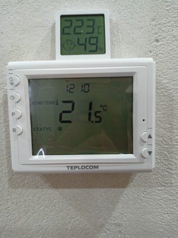

Что бы Вас не тревожил сей момент с котлом, Вам нужно повесить к нему простой комнатный термостат (смотрите инструкцию к вашему котлу).
Потому как Ваш котёл работает по температуре воды на СО. Когда в современных реалиях экономичнее использовать СО по температуре наружного и уличного воздуха.
