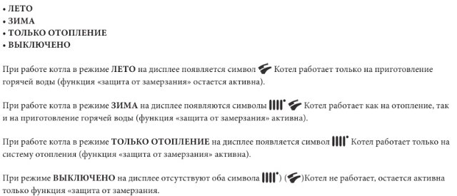

А разве на Лунах можно поставить режим "только отопление". Там вроде только "зима" и "лето" были.

Bahus писал(а): 14 дек 2020, 14:45 А разве на Лунах можно поставить режим "только отопление". Там вроде только "зима" и "лето" были.
Вы правы. Только отопление это и есть режим зима с включенным режимом ГВС.

У котла четыре режима.

Только вот совершенно не очевидно как соотносятся настройки и пункта 3.2 (лето/зима/только отопление/выключено) с описанием параметра F03 в пункте 20. Какие параметры при каких режимах не могут быть вместе выставлены
