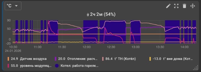

Всем доброго времени суток.
Котел газовый одноконтурный луна 3 24.
Обратил внимание на некорректную работу. После пользования ГВС - нагрева бойлера (уставка ГВС 45 градусов), и отключения горелки отсутствует поток воды через контур отопления около 35-50 минут. График прилагаю.
Это нормально?
Или есть какая-то настройка?
Батареи полностью остывают…
Сообщения: 6674
Благодарил (а): 111 раз
Поблагодарили: 413 раз
Luna 3 comfort 1.240Fi в режиме только отопление греет воду в БКН
Lexa_ писал(а): Вчера, 23:21Это нормально?
нормально.. :)
