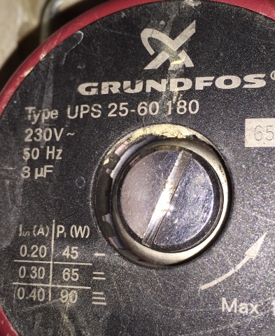

Спасибо! На ТП стоит 7 контуров, на какую скорость вкл насос?
Steamboy
Гуру
Сообщения: 1290
Откуда: Россия
Благодарил (а): 31 раз
Поблагодарили: 195 раз
Возраст: 49
Baxi Prime 24
Сообщение Steamboy »
Для начала я бы начал с первой скорости, вторя самая оптимальная
Сообщения: 13016
Благодарил (а): 83 раза
Поблагодарили: 1691 раз
Baxi Prime 24
С насосами использовалась такая метода, обычно:
Включаем первую скорость. Ждём теплую обратку. Если дельта между подачей и обраткой большая - добавляем скорость.
Как-то так.
