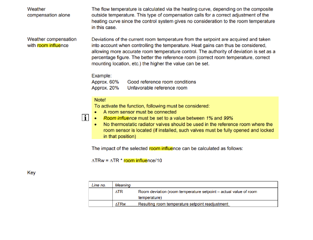

Есть параметр 6110, он отвечает за Building Time Constant; судя по описанию, это похоже на Build для Luna Comfort.
+ как вы заметили, влияние датчика температуры нужно поднимать. во вложении описание, как работает Room Influence (влияние температуры).
и обратите внимание, по умолчанию котел будет сам адаптировать погодную кривую.

stlawrence, Большое спасибо! Очень пригодился параметр 6110, установил его с 15 на 24 часа. Удалось добиться перепада в 0,5-0,7°C.
Так же я ещё уменьшил погодную кривую до значения 0,64, что сразу заметно уменьшило температуру подачи.
Параметр 830 изменил с 2°C на 0. Т.к. у меня полы питаются напрямую от котла (если я, конечно, правильно понял назначение этого параметра).
И ещё я поменял параметр 2317 (влияние температур подачи и возврата на насос) с 20 на 10. Непонятно зачем штатно выставлено такое большое значение. Когда разница между подачей и обраткой становится меньше 20°C, насос снижает мощность. Из-за этого был неравномерный прогрев полов. Сейчас наблюдаю, возможно нужно будет ещё уменьшить. Какая разница температур при тёплых полах оптимальна для нормальной работы котла?
Параметр 750 (влияние значений комнатной и наружной температуры) пока не трогал, оставил 50x50. Не очень понял его математику.
