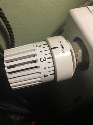

Вообще то на радиаторах должны стоять терморегуляторы. Жарко - закрутил, холодно - открыл.
....а менять режим работы котла не гуд. Пусть работает в одном режиме.
Золотое правило любой техники - "Не мешай машине работать!"
