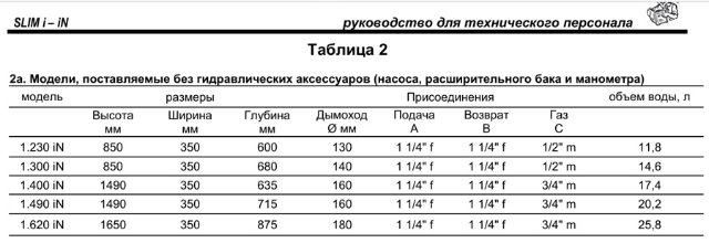

Timur163 писал(а): 05 ноя 2021, 14:06 Нарисовал схему с гидрострелкой. Буду благодарен, если укажете на ошибки и подскажете что можно изменить/добавить.
Здравствуйте, вопрос к автору и специалистам. А насос на СО, который расположен перед гидрострелкой, не должен быть большей производительности, чем те, которые расположены отдельно на каждом контуре СО? Будет ли в таком случае до них доходить достаточное количество теплоносителя? Спрашиваю не просто так. Сейчас собираюсь делать обвязку своего котла с БКН. И ещё, на схеме не нашел трехходового клапана с сервоприводом, на разделение контуров СО и ГВС. Или можно без него обойтись?
Сообщения: 12969
Благодарил (а): 82 раза
Поблагодарили: 1683 раза
Схема обвязки котельной (baxi slim 1.300, БКН, ТП 2 этажа)
1. Насколько я помню суммарный расход насосов зон не должен быть выше расхода насоса котлового контура.
2. Там же Слим. У него логика работы по двум насосам. Нет там трёххода
Boroda_67
Сообщения: 12
Зарегистрирован: 22 окт 2024, 14:27
Откуда: Санкт-Петербург
Мой котел: BAXI SLIM 1.230 iN
Благодарил (а): 14 раз
Сообщение Boroda_67 »
Bahus писал(а): 11 июл 2025, 19:59 1. Насколько я помню суммарный расход насосов зон не должен быть выше расхода насоса котлового контура.
1) Да, конечно, это логично и понятно. Только как этого добиться на практике? Ставить основной насос 32-8, включать его на полную мощность, а три штуки 25-40 на минималку?
2) У моего котла один выход для теплоносителя. Соответственно, т.к. СО и ГВС работают на отдельных контурах, в месте разделения подающей трубы на две (два контура) должно находиться устройство перекрывающее один из контуров на время работы другого. Для этой цели туда напрашивается клапан с сервоприводом.
Если я ошибаюсь - поясните пожалуйста, в чём. Буду признателен.

Boroda_67 писал(а): 11 июл 2025, 20:50 У моего котла один выход для теплоносителя. Соответственно, т.к. СО и ГВС работают на отдельных контурах, в месте разделения подающей трубы на две (два контура) должно находиться устройство перекрывающее один из контуров на время работы другого. Для этой цели туда напрашивается клапан с сервоприводом.
Если вы ещё раз посмотрите на чертёж выше, вы увидите то же самое. Выход один, затем потоки разделяются. Одна петля на СО, вторая на змеевик бойлера. На каждой из петель стоит насос. Оба насоса завязаны на плату котла и управляются логикой прошивки. С приоритетом ГВС, естественно. Как только нужно греть бойлер - котёл вырубает насос СО и включает насос змеевика. Догрел - переключил назад. Насосы за стрелкой никак этому не препятствуют. Они так и продолжают по необходимости разгружать стрелку, пусть и остывающую.
Отправлено спустя 1 минуту 28 секунд:
В инструкции на котёл есть же принципиальная схема подключения бойлера. Вот там так же абсолютно.

Bahus писал(а): 12 июл 2025, 09:51 Если вы ещё раз посмотрите на чертёж выше, вы увидите то же самое. Выход один, затем потоки разделяются. Одна петля на СО, вторая на змеевик бойлера.
Спасибо за ответ. Да, это понятно, но не будет ли насос (насосы) СО во время работы "вытягивать" теплоноситель из контура ГВС, ведь место разделения контуров никак не перекрывается в зависимости от того какой контур в данный момент работает? Мне именно этот момент не даёт покоя.
Сообщения: 12969
Не поверите. Слим уже четверть века без изменений идёт.
Кроме того, вам же не просто так обратные клапаны нарисовали, верно?
Boroda_67
Сообщения: 12
Bahus писал(а): 13 июл 2025, 04:22 Кроме того, вам же не просто так обратные клапаны нарисовали, верно?
Да, согласен, что обратные клапана, в какой-то степени, могут справиться с этой задачей. Но, тем не менее вопрос остаётся. Для чего тогда в настенные газовые котлы установлены такие клапана? Ведь следуя вашей логике, достаточно установить два обратных клапана. Вот нашел инструкцию на клапан трехходовой ГВС BAXI 1. Далее выдержки из инструкции, если надо могу прикрепить сканы из неё:

Bahus писал(а): 12 июл 2025, 09:51 Насосы за стрелкой никак этому не препятствуют. Они так и продолжают по необходимости разгружать стрелку, пусть и остывающую.
То есть эти насосы работают постоянно? По крайней мере в режиме "зима".
Отправлено спустя 2 минуты 9 секунд:
Bahus писал(а): 13 июл 2025, 04:22 Не поверите. Слим уже четверть века без изменений идёт.
Отчего же не верю? Поэтому и задаю (может глупые) вопросы людям, кто давно в теме и разбирается.
