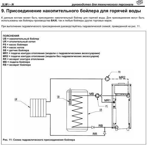

1) Да, конечно, это логично и понятно. Только как этого добиться на практике? Ставить основной насос 32-8, включать его на полную мощность, а три штуки 25-40 на минималку?
2) У моего котла один выход для теплоносителя. Соответственно, т.к. СО и ГВС работают на отдельных контурах, в месте разделения подающей трубы на две (два контура) должно находиться устройство перекрывающее один из контуров на время работы другого. Для этой цели туда напрашивается клапан с сервоприводом.
Если я ошибаюсь - поясните пожалуйста, в чём. Буду признателен.

Boroda_67 писал(а): 11 июл 2025, 20:50 У моего котла один выход для теплоносителя. Соответственно, т.к. СО и ГВС работают на отдельных контурах, в месте разделения подающей трубы на две (два контура) должно находиться устройство перекрывающее один из контуров на время работы другого. Для этой цели туда напрашивается клапан с сервоприводом.
Если вы ещё раз посмотрите на чертёж выше, вы увидите то же самое. Выход один, затем потоки разделяются. Одна петля на СО, вторая на змеевик бойлера. На каждой из петель стоит насос. Оба насоса завязаны на плату котла и управляются логикой прошивки. С приоритетом ГВС, естественно. Как только нужно греть бойлер - котёл вырубает насос СО и включает насос змеевика. Догрел - переключил назад. Насосы за стрелкой никак этому не препятствуют. Они так и продолжают по необходимости разгружать стрелку, пусть и остывающую.
Отправлено спустя 1 минуту 28 секунд:
В инструкции на котёл есть же принципиальная схема подключения бойлера. Вот там так же абсолютно.

Bahus писал(а): 12 июл 2025, 09:51 Если вы ещё раз посмотрите на чертёж выше, вы увидите то же самое. Выход один, затем потоки разделяются. Одна петля на СО, вторая на змеевик бойлера.
Спасибо за ответ. Да, это понятно, но не будет ли насос (насосы) СО во время работы "вытягивать" теплоноситель из контура ГВС, ведь место разделения контуров никак не перекрывается в зависимости от того какой контур в данный момент работает? Мне именно этот момент не даёт покоя.
Сообщения: 12969
Благодарил (а): 82 раза
Поблагодарили: 1683 раза
Схема обвязки котельной (baxi slim 1.300, БКН, ТП 2 этажа)
Не поверите. Слим уже четверть века без изменений идёт.
Кроме того, вам же не просто так обратные клапаны нарисовали, верно?

Bahus писал(а): 13 июл 2025, 04:22 Кроме того, вам же не просто так обратные клапаны нарисовали, верно?
Да, согласен, что обратные клапана, в какой-то степени, могут справиться с этой задачей. Но, тем не менее вопрос остаётся. Для чего тогда в настенные газовые котлы установлены такие клапана? Ведь следуя вашей логике, достаточно установить два обратных клапана. Вот нашел инструкцию на клапан трехходовой ГВС BAXI 1. Далее выдержки из инструкции, если надо могу прикрепить сканы из неё:
Назначение.
1.1. Клапан трехходовой ГВС BAXI (далее клапан)
предназначен для обеспечения потребителя горячим
водоснабжением при совместной работе котла отопления и
косвенного водонагревателя (бойлера).
4. Устройство и работа.
4.1. Клапан устанавливается в контур системы отопления
и в автоматическом режиме перенаправляет теплоноситель
от системы отопления в контур змеевика косвенного
водонагревателя и обратно.
P.S. Поймите меня правильно. Хочется, перед обвязкой, решить все важные, значимые вопросы, дабы в последствии не переделывать.

Bahus писал(а): 12 июл 2025, 09:51 Насосы за стрелкой никак этому не препятствуют. Они так и продолжают по необходимости разгружать стрелку, пусть и остывающую.
То есть эти насосы работают постоянно? По крайней мере в режиме "зима".
Отправлено спустя 2 минуты 9 секунд:
Bahus писал(а): 13 июл 2025, 04:22 Не поверите. Слим уже четверть века без изменений идёт.
Отчего же не верю? Поэтому и задаю (может глупые) вопросы людям, кто давно в теме и разбирается.

а для того, что 2 насоса в настенник запихнуть довольно проблематично. Сложнее, чем трёхход с мотором. А Слимы, самых популярных модификаций идут в комплектации "барабан". И бак, и насос(ы), и группа безопасности - всё снаружи (о чём чуть выше вам намекнули). Подбирается исходя из конкретных условий. А настенники "plug and play". В розетку воткнул и поехали.
Отправлено спустя 30 минут 15 секунд:
Boroda_67 писал(а): 17 июл 2025, 21:23 То есть эти насосы работают постоянно? По крайней мере в режиме "зима".
а это как подключите. Хотите через комнатные термостаты соответствующих помещений. Или крутой контроллер купите, который умеет управлять миллиардом зон и датчиков. А по умолчанию, конечно, постоянно. Управлять-то кто-то должен ими?
Отправлено спустя 6 минут 4 секунды:
Boroda_67 писал(а): 17 июл 2025, 21:23 Отчего же не верю? Поэтому и задаю (может глупые) вопросы людям, кто давно в теме и разбирается.
всё там чётко.
Кстати, на заре Слима у настенников тоже не было электрического трёххода. Был гидромеханический, и вполне доставлял хлопот. О сервомоторе даже и не слышали. Ну у Baxi, по крайней мере. Тех лет прошло уже 20-25.... Посмотрите взрывники ЭКО, Луны и Нуволы. Без цифры 3 которые. Подохренеете от конструкции
