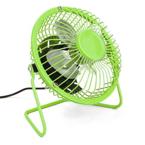

UPD: Заменил "ветерок" на небольшой настольный usb вентилятор, потребляет 1,6 ватт, 3 дня полет нормальный.

Хорошая идея с вентилятором. Может кто-то подскажет куда подключить вентилятор, чтобы автоматически включался при запуске котла и соответственно также выключился?

Если вы о вентиляторе приточки - тогда проще всего забрать напряжение с газового клапана. Там чистые 220AC. До блока розжига. После уже DC идет. Ноль можно взять с входной колодки.
Получится - котел получает запрос на нагрев - открывает газовый клапан, одновременно включается вентилятор. Догрел - питание вырубил.
Не переборщите с мощностью вентилятора. На плате можете посмотреть характеристики релюхи.

Тема с ветилятором рабочая
Автоматизировал включение вентилятора, правда не от газового клапана, а от насоса на бойлер. Пока временно.
Проверено, в ошибку перестал уходить.
