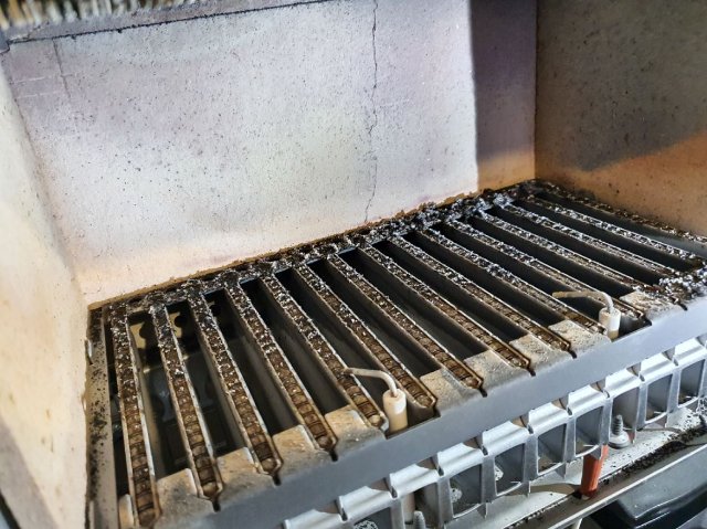

Здравствуйте.
Котел Baxi Luna 3 Comfort 240i в эксплуатации 2 года.
Работает на теплые полы в низкотемпературном режиме с модуляцией пламени. Как следствие котел в межсезонье большую часть времени работает на минимальном режиме и начинает корродировать теплообменник. Он уже очень неважно выглядит, несмотря на регулярные прочистки обсыпаются пластины теплообменника. По ощущению недолго ему осталось. Хотел пока не холодно сразу про запас купить теплообменник. Артикулы знаю 5681190=5692520=620860. Посмотрел цены в интернете... Однако... От 10500 до 13000р. Как-то по ощущению не такая уж и технологичная деталь, что бы стоить треть стоимости котла. Это каждые 2 года по 12000 отдавать, легче уже конденсационный котел купить, у него там по-крайней мере все рассчитано на такую работу.
Вопрос в чем: есть ли какой-либо аналог, пусть он будет дорогой, но что бы "на века", из нержавки там, или ещё как-то что бы был решен вопрос с коррозией пластин? Какие-то ещё варианты?

Первичный теплообменник моего котла в низкотемпературном режиме чуть меньше 2-х лет без узла подмеса, без гидрострелки:

У атмосферников вообще нет вентилятора, а коррозия есть. У меня Baxi Luna 3 Comfort 1/240 работает на 40-50 градусах (обратка 35-40) и тоже печальная картина с теплообменником.
