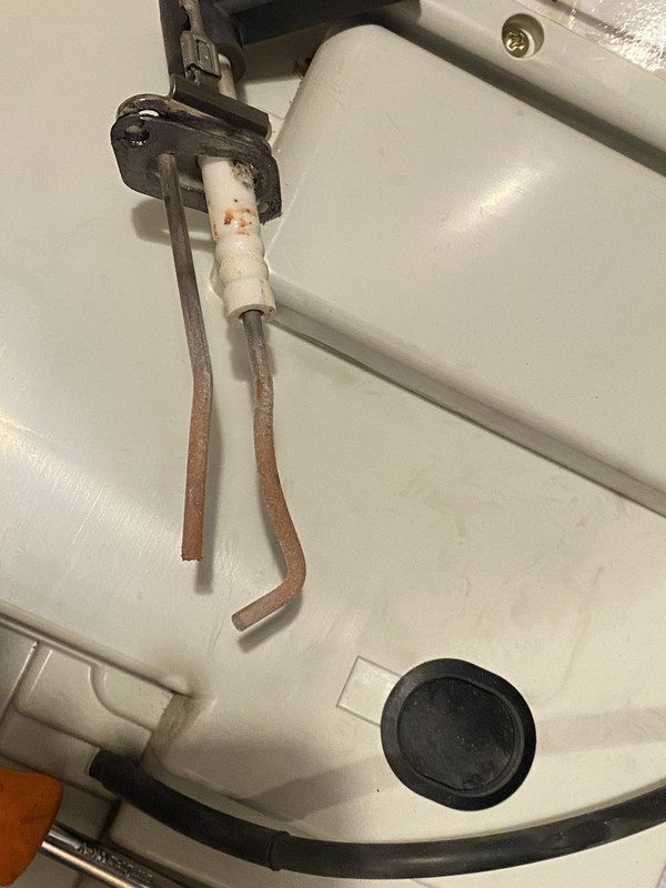

Отправлено спустя 1 час 14 минут 52 секунды:
Подскажите, плиз, правильно ли я понимаю, что вот этот вот зазор должен быть 4 мм? Изображение, Изображение
Если да, тогда до момента, как приедет новый электрод этот можно аккуратно подогнуть?
Отправлено спустя 2 минуты 14 секунд:
Или же лучше до момента приезда нового посидеть на электрокотле?
Сообщения: 6706
Благодарил (а): 112 раз
Поблагодарили: 415 раз
Хлопки при запуске + посторонний шум как бонус
судя по картинке - он...подогнуть не думаю, что получится...сломается наверно...

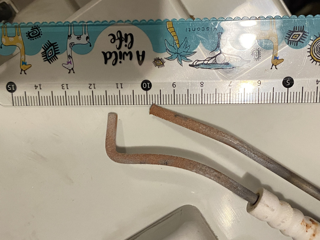

Большое спасибо за ответ. Попробую согнуть, если сломается - буду на электричестве сидеть, пока новый не приедет. Теплообменник вроде бы в неплохом состоянии, если судить по возможности разглядеть его в то небольшое отверстие, которое открылось после извлечения электрода.
Отправлено спустя 48 минут 12 секунд:
RADAR, Вы оказались правы, электрод сломался... Предварительно нагрел его горелкой и даже в половину уменьшил зазор от исходного, но дальше он лопнул. Ждём новый, привезут 17 января :wall:

Serjioni писал(а): 09 янв 2023, 19:58но дальше он лопнул.
Лопнул изолятор?

Starik писал(а): 09 янв 2023, 20:23
Лопнул изолятор?
лопнула часть электрода, которая выходит из белой керамической штуки.
