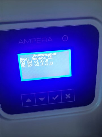

Имеется насос BAXI Ampera 12, подключен по OpenTerm к Myheatpro.
Система 4-контура, через гидрострелку.
При запросе тепла котел поднимает температуру нагрева до запрашиваемой, при отсутствие запроса тепла, внутренний насос котла работает 5 мин. (как в настройке) и отключатся, но через не которое время, это перестает происходить (насос маслает постоянно), помогает только возврат к заводским настройкам котла, перезагрузка не помогает. Что может быть?
Версия прошивки, вроде как крайняя.

UPD: Решение выложу чуть позже, т.к. забыл сфоткать меню с настройками на котле, где надо поставить одну галочку, по инструкции не показать т.к. эта настройка в ней отсутствует.
Вот это меню на котле выглядит по другому.
В итоге на котле в окне датчика отображается ОТ, но в показаниях датчика стоит прочерк (хотя и до этой установки он стоял).
А MyHeat врет, что посылает в котел только температуру цели котла.
