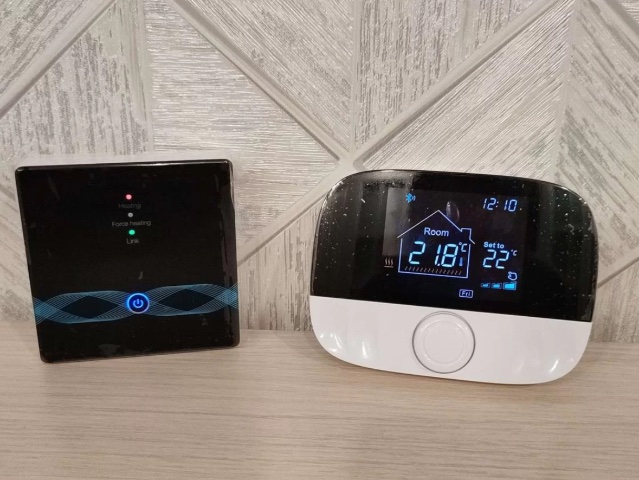

Всем здравствуйте. Замучал меня тактовать мой котел Slim1300 in, 4 минуты греет, 3 отдыхает. Посоветовали поставить комнатный терморегулятор беспроводной, чтобы убрать такую частоту отключений/включений. Подскажите, без загонов какой именно купить термодатчик и в какую плату производить подключение?

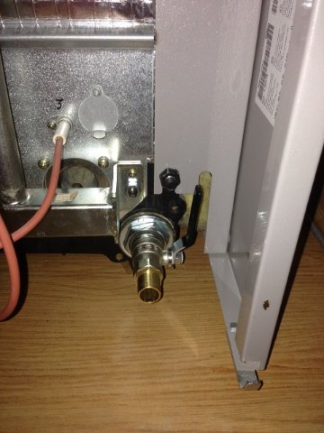

BAXI-Ural, В 2006 году как то не задумывался о мощности. Подвернулся, купил поставил. За почти 18 лет не ломался ни разу. В резерв в прошлом году поставил электрокотел (на всякий случай). За последние два года нарисовалась проблема, стала падать производительность. Но пока нашел настоящую проблему доработал всю систему отопления, начиная от промывки и т.д. В итоге оказалась что забилась обратка в радиаторе котла (3 секции из 5). Котел перегревался, а на выходе теплоноситель был гораздо ниже. Заменил в котле сливной штуцер на кран 1/2. Через него под давлением промыл радиатор котла, сейчас работает без проблем. По мощности может и многовато, но у меня стоит еще бойлер UB120 и теплый пол.

Купил беспроводной термодатчик комнатный, подскажите, к какой клемме надо подключить? Slim1300in

Какой термостат-то купили?
Стандартная схема подключения такая:
1. Базе нужно своё питание. Поэтому туда из сети забираем фазу и ноль. Можно взять прямо от питания котла (перед предохранителями подключиться). База всё-равно рядом висеть будет.
2. Подключить вместо перемычки реле базы. Она обычно трёхконтактная. Вам нужны 2 контакта. Какие именно - смотрите схему из инструкции на термостат. Само собой, реле должно поддерживать коммутацию 220В.
Таким образом нужно полметра 4-жильного кабеля. Ну или метр двухжильного. А, не. Для Слима больше понадобится. Стенка далеко. Ну или базу внутри котла прилепить, рядом с платой. Но там столько места кажись нет.

Понял, спасибо! Получается реле работает на 220в, а то я думал слаботочка должна быть.Bahus писал(а): 28 дек 2023, 10:04 Какой термостат-то купили?
И подскажите, после установки термостата комнатного переводить постциркуляцию насоса на 3 мин? Или оставить также на 4 часа, как и было до термодатчика.

Подвожу итог установки термодатчика на slim1300in:
Расход газа уменьшился на 20%, перестал тактовать каждые 3 минуты. Выключается после нагрева помещения до определенной температуры и минут 40 отдыхает, а потом опять включается, поработает минут 15 и снова на отдых. После бешенных тактований-это вообще супер.
Отправлено спустя 2 минуты 25 секунд:
Да, и самое главное заметил, если выставить температуру порядка 55, то самый экономный режим получается, в отличии от ранее моих 40. Странно, но газа расходуются меньше
