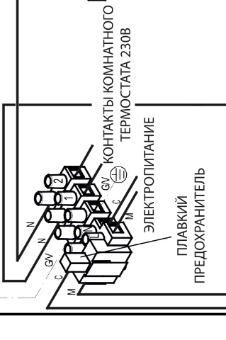

Купил беспроводной термодатчик комнатный, подскажите, к какой клемме надо подключить? Slim1300in
Сообщения: 7007
Благодарил (а): 71 раз
Поблагодарили: 772 раза
Комнатный термодатчик для Slim 1300in
Схема подключения приемника должна быть в паспорте термодатчика, подключение к котлу - в инструкции котла (картинка).

Starik писал(а): 27 дек 2023, 21:32 Схема подключения приемника должна быть в паспорте термодатчика, подключение к котлу - в инструкции котла (картинка).
Вот я и смотрю схему и вижу что на ней написано снять перемычку, но указано 230в. Если это 220, то датчик спалю.

Ну да, там висит сетевое напряжение. По сути: фаза подается на вход термостата

Получается у принмника сеть 220в отдельно подключена и еще этот провод, который идет в котел тоже под 220в?
Сообщения: 12480
Благодарил (а): 78 раз
Поблагодарили: 1613 раз
Какой термостат-то купили?
Стандартная схема подключения такая:
1. Базе нужно своё питание. Поэтому туда из сети забираем фазу и ноль. Можно взять прямо от питания котла (перед предохранителями подключиться). База всё-равно рядом висеть будет.
2. Подключить вместо перемычки реле базы. Она обычно трёхконтактная. Вам нужны 2 контакта. Какие именно - смотрите схему из инструкции на термостат. Само собой, реле должно поддерживать коммутацию 220В.
Таким образом нужно полметра 4-жильного кабеля. Ну или метр двухжильного. А, не. Для Слима больше понадобится. Стенка далеко. Ну или базу внутри котла прилепить, рядом с платой. Но там столько места кажись нет.

Сообщение АндрейВрн »
Bahus писал(а): 28 дек 2023, 10:04 Какой термостат-то купили?
Понял, спасибо! Получается реле работает на 220в, а то я думал слаботочка должна быть.
