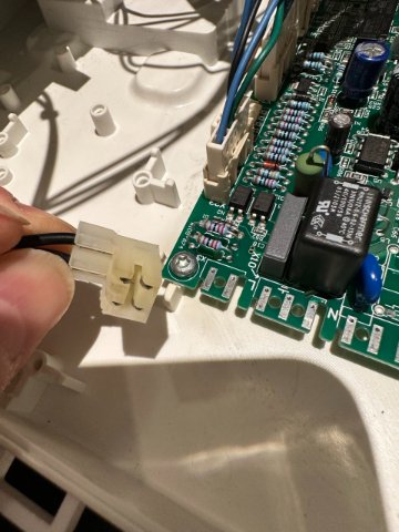

В эксплуатации котел DUO TEC 28GA (погодозависимый, режим работы щадящий - не выше 17 уровня кривой) и два DUO TEC 24GA (для косвенников, температура 59), с периодичностью раз в 5-8 лет выходят из строя платы управления. Котлы работают в постоянном режиме, никаких тактований. Симптомы всем известные - при включении котла нет индикации и вентилятор раскручивается до максимальных оборотов.
Хотел бы поделиться своими наблюдениями:
1. Наличие стабилизатора, трансформатора, ИБП не влияет на первопричину, но данные котлы не любят резкого отключения от сети.
2. Котел нормально работает, никаких симптомов, но можно отключить кнопкой (например для ТО), подождать работу вентилятора. Но он может больше не включиться. Какой то выраженной зависимости нет.

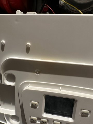

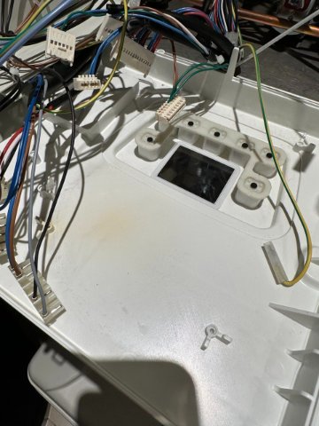

3. Сильный нагрев элементов самой платы(!) в районе разъема питания, причем нагрев такой, что пластик в этом месте явно желтеет (см. фото), а фронтальная крышка котла способствует удержанию тепла и перегреву из за утеплителя и плотного прижима. Полагаю, это главная причина выхода из строя платы.

Откуда и куда кулер будет гонять воздух?int64 писал(а): 13 фев 2023, 16:06Кто пытался решить проблему отвода тепла, например при помощи кулера - установить его никаких проблем вроде нет?
Если и делать вентиляцию, то при помощи сверла. Думаю, можно начать с высверливания отверстий снизу и сверху платы в торце корпуса. Смотри что там по ширине этот пластик (коробочка), отверстия можно диаметром 5мм "наковырять" в три ряда (в шахматном порядке) над и под местом нагрева. Длину по месту определить, можно 7 - 8 см, в процессе эксплуатации будет понятно надо ли увеличить количество отверстий. Большее количество отверстий сделать со стороны деталей платы, т.е. ближе к передней крышке (емнип, там всего один ряд отверстий получится). Так бы начал решать этот вопрос, при необходимости, ты сам решай, подойдет ли тебе это предложение.
