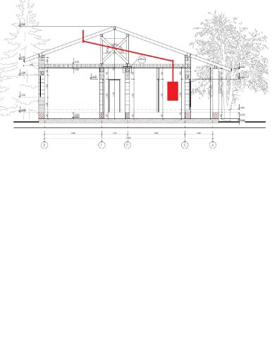

Добрый день!
Есть необходимость вывести дымоход котла в противоположный от бойлерной скат кровли возможно ли это сделать?
Планирую ставить котел baxi eco life 24 КВ одноконтурный. Приток воздуха из помещения бойлерной, думоудаление через кровлю.
Эскиз трассировки дымохода приложил

Hellomoto писал(а): 07 ноя 2024, 17:58возможно ли это сделать?
В инструкции есть таблицы с предельно допустимой длиной труб, читай, измеряй, сам отвечай на свой вопрос.

Если котёл с принудительным дымоудалением, в чём идея выводить на дальний скат? Почему сразу вверх нельзя?

Bahus писал(а): 08 ноя 2024, 10:05 в чём идея выводить на дальний скат? Почему сразу вверх нельзя?
Чисто эстетический вопрос, скат полностью пустой все выводы организованы на противоположном скате, и хочется так и оставить.

Первым напрашивается "раздельные трубы с вертикальным выходом". Но дюже дорого выйдет.
Можно, конечно, как вы хотите. Забор из помещения теплогенераторной, а на крышу протянуть только одну выхлопную восьмидесятку. Но это не совсем правильно. Зато дешевле и даже, возможно, работать будет.
Коаксиал не предлагаю. Размеры не указаны, но скорее всего, максимум будет превышен. Впрочем можете и их посмотреть, конечно.
Так или иначе. Советую ознакомиться с разделом 1.2 генерального каталога 2023. 1.2.1 про коаксиал, 1.2.2 про раздельные. Там и фасонка вся есть и типовые схемы, и расчёты длин.
Максимальные длины для вашей модели найдёте в таблице технических характеристик котла в инструкции по эксплуатации.

Дмитрий Л писал(а): 08 ноя 2024, 11:27 В нем не вижу варианта оставить приток из теплогенераторной
Потому что не положено так. Не должна камера котла с закрытой камерой сгорания иметь газообмена с помещением. Только с улицей.
Но так делают, да.

Bahus писал(а): 08 ноя 2024, 11:31Но так делают, да.
Ну да, так много кто предлагает делать и даже аргументируют это увеличением КПД. В моем случае вопрос в том, как увеличить длину трубы отвода. Насколько я понял, коаксиальный дымоход получается короче чем одинарная труба, и наверное логично будет сделать забор с улицы. Длинна заборной трубы будет около 2х метров, и вывести в кровлю изолированную трубу отвода, ее длинна около 15м.

Все значения для расчёта есть в каталоге. И в инструкции

Мне тут, как минимум, видится - нельзя их объединять. По той простой причине, что дымовые газы от конденсационника сильно кислую среду имеют. Именно поэтому вся дымовая фасонка конденсатников выполнена из полипропилена. Остальное сожрёт быстренько.
Отправлено спустя 2 минуты 6 секунд:
Кроме того - а чего в принципе подразумевается? 2 ствола в одну шахту? Или 2 котла в один ствол?
