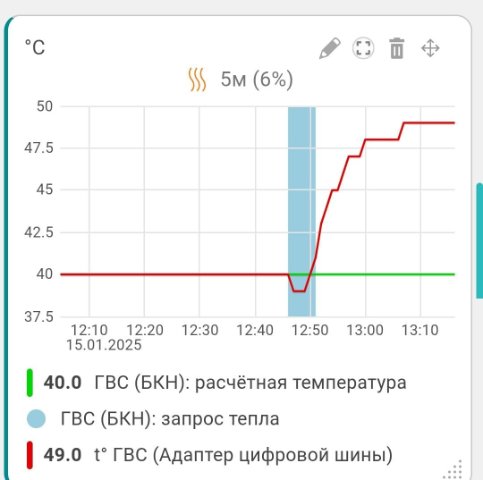

А вот дождался роста уже температуры в контуре БКН (остыл с утра) после выключений горелки и достижения целевой температуры. Т.е. запрос тепла закончился на 40 градусах, горелка погасла, а температура выросла до 48 градусов

Юрий_ писал(а): 15 янв 2025, 13:00 Гипотеза интересная, но по моему не проходит,
я не стал такое писать, потому что предположить 100%-но что происходит невозможно...поэтому предложил убедится в аномалии с пирометром лично...считаю тема раскрыта, причина траблов найдена...имеете право на свое мнение...так что думайте дальше самостоятельно что с этим делать... :)

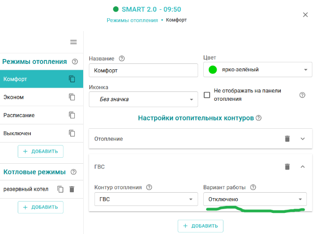

Юрий_ писал(а): 15 янв 2025, 15:03 Его можно только удалить совсем.
чойто? В настройках режимов, ну которые Комфорт, режим и какие там ещё. Вот там задаётся чего с ГВС делать

Bahus писал(а): 16 янв 2025, 00:35 В настройках режимов
Верно, есть такой, но там настройки только контура отопления. При нажатии "выключить" отключается только он. ГВС продолжает работать.

Юрий_ писал(а): 16 янв 2025, 09:08 Верно, есть такой, но там настройки только контура отопления. При нажатии "выключить" отключается только он. ГВС продолжает работать.
Не соглашусь.

Хм...
Настройки (шестерёнка) - режимы отопления - комфорт - далее только отопление.
ГВС (как у Вас) - нет.
Может у меня не добавлено просто, поковыряю.

это я из демки взял. Даже не смотрел что там как настроено.
https://my.zont.online/demo

У меня вот как
Сообщения: 12969
Благодарил (а): 82 раза
Поблагодарили: 1683 раза
Разгон температуры в контурах после выключения горелки
Ну, получается, для этого режима ГВС не настроен в принципе.
Отправлено спустя 32 секунды:
Посмотрите как в демке устроено. Может что почерпнёте полезного.

Юрий_ писал(а): 16 янв 2025, 12:09 Посмотрите как в демке устроено
UPD.
Добавил себе в Zont отключение контура ГВС. Отключил. Результат пока тот же - рост температуры в контуре отопления при достижении отоплением целевой температуры и отключения горелки.

Юрий_ писал(а): 17 янв 2025, 12:10 Добавил себе в Zont отключение контура ГВС.
Что показывает дисплей котла ? Такое чувство, что что zont температуру ГВС в бойлере показывает, а мы тут теории строим :?

EvgenySh писал(а): 17 янв 2025, 12:25 Что показывает дисплей котла ?
дык не на объекте я :)... в выходные только смогу. Да и панель котла одновременно с Zont-ом не работает. Или-или.
EvgenySh писал(а): 17 янв 2025, 12:25 zont температуру ГВС в бойлере показывает
он показывает и ту, и ту.
