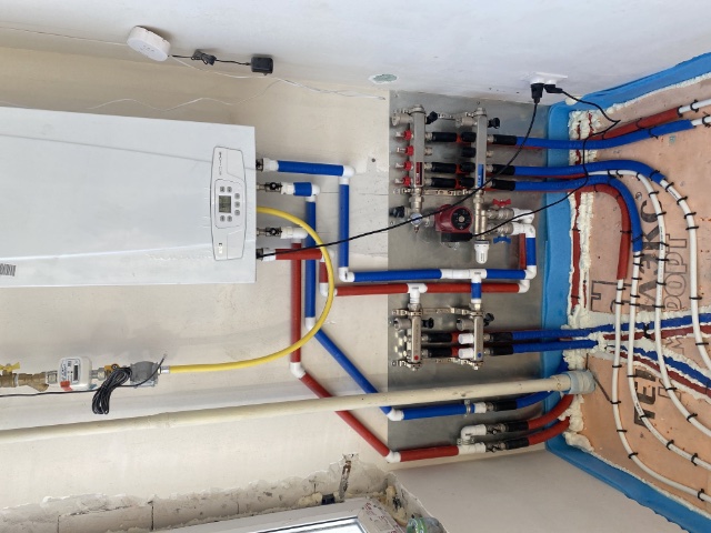

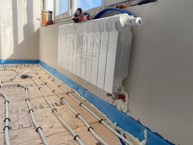

Здравствуйте,квартира с автономным отоплением.После монтажа радиаторов rifar монолит с нижним подключением,столкнулся с проблемой шума воды в них.
Система организована лучевая,дополнительно стоит коллектор с теплыми полами.
Сливал краны,прокачивал,проливал отдельно систему,задирал сторону с краном Маевского в надежде найти воздух,тишина.Больше пары недель проблема не уходит и воздуха нету в системе(не травит его)
Разводка выполнена 16 трубой,нижнее подключение от стаут 3/4 конус.
Обвязка котла выполнена 25 трубой ппр,краны 3/4
Теплые полы 4 контура все до 100метров на косу.
По подсчетам система до ~100литров.
Проблема уходит когда на теплых полах выставляю регулятор выше 40градусов,спокойно/тихо работает.
Ставлю 26-28 начинается шум и котел начинает работать очень шумно,как будто в трубах что то происходит,идет дополнительный шум и тд.Температура на отопление стоит 45 он сильно догревает систему до 60г.
Подключение последовательное сначала идет напрямую коллектор отопление,после него коллектор теплого Пола.
Подскажите,куда копать и что можно сделать?

Схемой поделись.Pavel156 писал(а): 02 мар 2025, 09:09Подключение последовательное сначала идет напрямую коллектор отопление,после него коллектор теплого Пола.

Где же оно последовательное, когда параллельное?
Почему в полы меньше 30 ставите? Они же холодные будут. Так-то ниже 40 и не ставят.
Попробуйте контуры поотключать. Как шум меняться будут?

Шум радиаторов рифар.Котел Baxi eco home 14f
Bahus, Да,спасибо за уточнение вы правы.
В будущем будет плитка/плавающая стяжка,что бы уменьшить лишние напряжения и исключить проблемы по меньше температуру ставить.
Отключение контуров теплого пола ситуацию вообще не как не меняют,если оставить только коллектор батарей то он работает совсем ужасно.Очень сильный звук текущей воды в радиаторах,будто они сильно завоздушены но воздуха нету.
Когда даю нагрузку в виде теплого пола ситуация становиться лучше,но вот присутствует ограничение по температуре.Чуть сильнее поджал коллектор теплого пола и снова начинается.
Так под плитку и дают 40-45.
Если звук текущей воды - воздух. Что бы вы не говорили. Воздухоотводчики на всех коллекторах открыты? А котловой?
Закройте все петли кроме одной, погоняйте. Закройте первую, откройте вторую. Повторите. И так по всем пройдитесь. Идея в том, чтобы теплоносителю не дать альтернативных вариантов прохода.
Bahus, воздухоотводятки все открыты,в котле то же.
Отправлено спустя 3 минуты 47 секунд:
Bahus, Я думал попробовать куда то врезать байпас перед радиаторами что бы чуток разгрузить насос в котле,так как он автоматический в нем без регулировок.Мне кажется он выдает слишком большой объем жидкости которая просто не успевает продавливаться через эти радиаторы с нижним подключением из-за этого идут какие то проблемы.Воздух возможно да,но почему когда подача у ТП открыта на всю проблем нету не каких,подачу зажимаешь начинаются проблемы…
Отправлено спустя 50 минут 5 секунд:
Bahus, после ваших слов в очередей раз решил попробовать,закрыл дальний радиатор,оставил только ближний(длина подачи метра 3) слил 40 литров через кран Маевского,не 1 пшика не было,как шумел,так и шумит.
Байпас на смесительном узле ТП нужно открыть.
Или как вариант настройку пропускной способности клапана под термо головкой провести. Выставить на на нём максимальное значение
