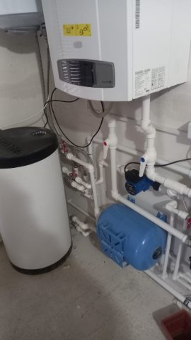

Бойлер, точнее его нагрев, не должен зависеть от системы отопления. Это должны быть две отдельные ветки, на каждую своя подача, в котле предусмотрен специальный выход на бойлер (если правильно указана модель). Вероятно, там заглушка сейчас закручена. Можно фотку нижней части котла (откуда трубы выходят) сделать и сюда кинуть.

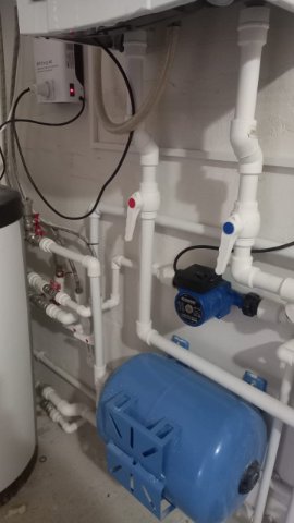

Добавила фото

Желтая заглушка - это подача из котла на бойлер. Внутри котла трехходовой клапан, который переключает подачу с бойлера на отопление и обратно. Нагрев бойлера должен включаться, когда вода в нём остыла (датчик в бойлере подключается к котлу), котел самостоятельно осуществляет переключение, в зависимости от температуры воды в бойлере.
Вызывай специалиста, который сумеет всё это реализовать, переделать гидравлическое подключение и осуществить электрическое + изменить параметр на плате управления.

Получается сейчас котёл горячей водой вообще не управляет. Это неправильно. Летом отопление выключите и останетесь без горячей воды вовсе.
В инструкции есть параграф по правильному подключению бойлера. Можете сами изучить, чтобы понять о чём речь. Запредельно сложного там ничего нет.

Там не система датчиков. Там нужен комплект подключения. В нём один датчик температуры для бойлера и сервомотор с кабелем, для переключения котлового трёхходового.
Ну и по гидравлике нужно будет перепаять малость. Подающий в змеевик патрубок отрезать (там заглушить) и подвести его вместо заглушки под котёл. С обратным патрубком та же песня, только его подпаять под котлом на обратку обычным тройником. А, ну обратный клапан там не помешает ещё.
Сервомотор ставится на трёхход вместо заглушки, подключается на плату. Датчик температуры вставляется в гильзу бочки, подключается на плату (точнее на колодку М2, куда от платы уже провода подведены). Параметр F03 меняете и устанавливаете кнопками желаемую температуру в бойлере. Всё. Котёл её будет поддерживать независимо от отопления.
