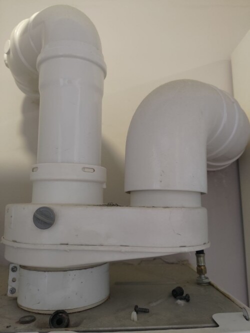

Ребята, добрый день!
Очень нужна ваша помощь с Baxi ECO-5 Compact 24 F (мастера проблему локализовать не смогли). Началось всё примерно 1,5 года назад - в утренние (примерно с 7 до 9) и в вечерние (с 18 до 21) котёл при использовании начал делать одно или несколько из этого списка:
- выдавать минимальную мощность (на дисплее мигает восклицательный знак);
- просто гасить горелку без указания ошибки. Т.е. датчик расхода видит открытый кран, но котёл отключает горелку и одну-две минуты не делает попыток снова её зажечь. Спустя пару минут он снова зажигает горелку и несколько минут работает корректно. Затем цикл повторяется;
- выпадает в ошибку Е01 или Е42.
Причём эти неисправности, как правило, наблюдались либо в утренние часы, либо в вечерние. Т.е. в то время, когда скорее всего котлами активно пользовались ещё и соседи (живу в МКД, котел подключен раздельными дымоходами). Сезон года на появление проблемы не влияет.
Приглашалось несколько мастеров (и из обслуживающей организации, и с авито). После их визитов у котла прочищена крыльчатка, заменён поджиг, обслужен насос, промыты теплообменники, заменён воздушник и т.д. Но котёл по прежнему работает некорректно. Причём он точно так же работал и при мастерах - но никто так и не смог определить причину.
И вот, примерно с месяц назад, мне случайно удалось подобрать следующее решение: открутил два винта снизу лицевой панели и слегка отодвинул её от котла, просунув в нижнем углу между котлом и панелью рулон пластыря. Т.е. у меня появился дополнительный подсос воздуха в топку. Фото прикладываю:
Подскажите пожалуйста, в чём причина такого поведения? Очень хочу, чтобы котёл нормально заработал безо всяких костылей

Это значит, что вашему котлу тупо не хватает воздуха для правильной смеси.
Пройдите по всем пунктам, если не помогло - нужно идти по всем соседям по стояку. Возможно кто-то что-то наеолхозил и в указанные часы включается что-то, подключенное к приточке, что весь воздух на себя сосёт.
Но это уже не проблема котла, а проблема вашей УК.

Ещё один вопрос задам: имеет смысл разобрать дымоход/приточку и проверить их состояние? В них никто никогда не заглядывал, мало ли что там могло нарушиться. Может, например, заслонка как то заела. Вот так он выглядит:

Оппа.
Что за чудо-юдо на приточке?
Дымоход нормально. Штаны-мама, дальше всё восьмидесяткой. Что на приточке натянуто - не пойму. Коаксиальный 100/60 что ли? Так то неправильно.
Разобрать всегда есть смысл, тем более ошибка малость намекает (правда чуть на другое). Заодно понять чего там с приточкой наворочено по диаметрам.
Отправлено спустя 44 секунды:
Снимете отводы до стенки - сделайте их фотки, а заодно фото портала в стене.

Илья, подскажите пожалуйста, какая последовательность разборки? Не смог найти инструкцию или видео для моего подключения. Верно понимаю, что очерёдность следующая:
1) Снимаю нижний хомут (под адаптером), задираю прокладку вверх;
2) Проворачиваю всю конструкцию по часовой стрелке, чтобы приточка вышла из портала в стене;
3) Вытягиваю дымоход из портала в стене;
4) Снимаю переходной адаптер, трубы и отводы единым узлом
Или в этом деле какой то секрет есть?

Там как что позволит сдёрнуться. Определённой последовательности нет. Всё индивидуально.
Единственно - из шахты лучше ничего не вынимать, остановиться на отводах до стены. А то мало ли - выдернется и вставить потом фиг получится. Отводы со штанами снимете, а дальше по ситуации.
Отправлено спустя 2 минуты 16 секунд:
Afanas писал(а): 25 мар 2025, 15:25 Проворачиваю всю конструкцию по часовой стрелке
вряд ли получится. Геометрия под хомутом не позволит. Внешняя встык к котлу, а внутренняя глубже раструбом сидит. Вверх нужно. А вверх отводы уже не дадут.
Короче нужно смотреть что-куда позволит покрутиться и сняться.
