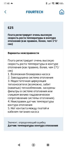

Модель еще раз baxi fourtech 24f
- ошибка E25 выходит при в момент использования ГВС, даже без изменения расхода воды краном.
- Не зависит от режима ГВС или ГВС+отопление.
- захожу в обычный душ и всегда выходит Е25 через 2-3 минуты. Вот прям стабильно каждый день моюсь в душе, и каждый день через 2-4 минуты вода холодная на 40 секунд (в это время Е25). И зимой и летом. При этом никто больше водой не пользуется в этот момент (дома никого).
- снял несколько видео для теста пока моюсь, что выяснил:
а) температура воды выравнивается первые пол минуты и до самого момента срабатывания - 38 градусов (столько и выставлено на ГВС) (не вижу даже смысла скидывать видео, как 38 градусов показывает до самой Е25),
б) температура А05 выравнивается первые пол минуты также, 60-62 градусов, только последние 5 секунд падает на 5 градусов и сразу же возвращается на 62 и тут уже ошибка (или это уже отключилось что то и поэтому упала). Видео со звуком на всякий случай: в начале включение, перематывать можно на 2:15 сразу, ошибка на 2:35 https://vk.com/video14577262_456239271? ... YeAZByfXeS
копия видео на ютуб: https://youtu.be/0fFxDRNa5TE
- для помывки в душе вода используется только горячая без смешивания с холодной (выставлена температура ГВС 38 градусов), смеситель классический, без термостата. Напор воды не меняется в процессе помывки и тоже адекватный, это и вроде подтверждает стабильная температура.
- Если во время ошибки воду не выключать, то ошибка сама уходит и снова появляется горячая (38 градусная) в течении 40-60 секунд.
- видимо если во время ошибки выключить ГВС, то ошибка сбрасывается только через отключение питания котла (когда не моешься, а просто пользуется случайными кранами случайное время). Кнопка сброса при этом неактивна. Очень-очень-очень редко на кнопке сброса появляется иконка что можно сбросить ошибку кнопкой, но бывает такое почти никогда.
- напряжение на выходе стабилизатора котла 224В (по данным мультиметра с настоящим true rms)

d19codec писал(а): 03 июн 2025, 16:52 только последние 5 секунд падает на 5 градусов и сразу же возвращается на 62 и тут уже ошибка
Вот тут похоже проблема. Быстрый скачок на 5 градусов и даёт ошибку. Но почему себя температура так ведёт - вообще понять не могу.
Разве что у датчика температуры в этом диапазоне сопротивление "моросит". Попробовать другой подкинуть...

Е25 - Отсутствие циркуляции воды (блокировка насоса).
d19codec писал(а): 03 июн 2025, 16:52Не зависит от режима ГВС или ГВС+отопление.
Трехходовой клапан разбирал, чистил?
Про датчик сказано уже.
Ещё бы датчик приоритета ГВС вынуть, почистить сетку, турбинку проверить, показания А08 глянуть до ошибки и во время.

Потестил еще чуть, реально скачет температура датчика отопления в случайный момент.
Купил датчик по артикулу на Озон за 350 руб, и Е25 ушла.
Спс.
